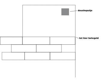

Een tijdje terug is bij mij de badkamer vloer betegeld. Ik had van die grote (laminaat achtige) tegels. Volgens de tegelzetter kreeg hij het niet voor elkaar om dit netjes af te tegelen bij het afvoerputje van de douche. Dus zijn we daarvoor gestopt en de gedachte gehad om een douchbak te plaatsen. Dit vind ik echter niet mooi en zou het toch graag door betegeld hebben. Hoe kan ik dit het beste oplossen, zodat het water toch een beetje afloopt? Kan iemand me helpen? Dit moet toch kunnen? Bedankt!

Loopt het wel af naar het putje,waar je op tegelt?? Dat is wel vrij belangrijk. Uit je vraag begrijp ik dat je niet zelf tegelt dus andere tegelzetter bellen misschien?
Kim2109
Ja, nu liggen er van die kleine vierkante tegeltjes en die lopen wel schuin af naar het putje. Maar door de grote tegels is dit moeilijk te realiseren. Vandaar mijn vraag of hier een oplossing voor is.
Inderdaat is dat met dit soort tegels niet te maken, om goed afschot te geven naar het putje.
Enigste oplossing is kleinere tegels (max. 15x15 cm) maar dat is ook niet mooi, met zo een vloer.
Het mooiste is inderdaad een lage douchebak te plaatsen.
