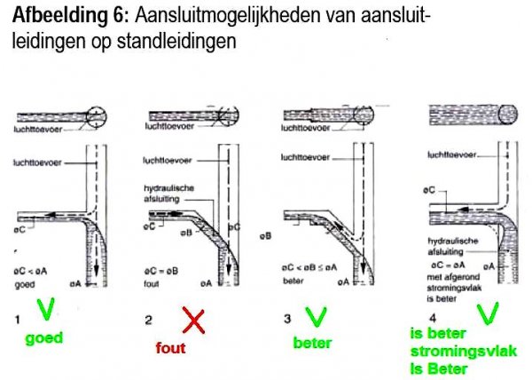

Valt me wel dingen op je zei alles in 45 graden bochten oke maar dat T-stuk moet in 90 of stromings T-stuk.

Als je direct haaks om naar beneden dan met 2 x45 graden naar liggen de leiding gaat dan is er al stroming richting je stroming tstuk.
Bobbert

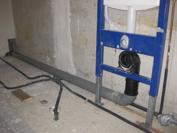

Zoals hier?
Foto gevonden via google...
Dat zou zeker moeten lukken.
Henk253
Deze afbeelding is niet juist wat wc staat veel te hoog.

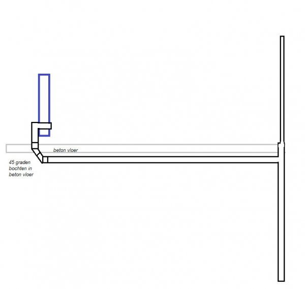

Als je met 45 graden gaat werken moet je de bochten in je beton vloer verwerken en evt kan je dat met manchet verbindingen doen,deze kan je gewoon in beton weg storten.
en zo maken dat de verbinding niet naar beneden is gericht.
Dus een bocht 45° 2xMV mof en daar in gestoken een bocht 45° 1xMV mof met spie eind.
heb even situatie tekening gemaakt.

Scheelt wel dat ik houten vloeren heb dus geen beton gesmeer.
Ik denk dat dit wel gaat lukken.
Bedankt allemaal.
