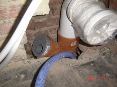

is het de beste manier voor wc en afvoer ( lavabo en douch)?
:?: enige idee
mvg

    Kan. Eigenlijk is dit witte PP voor een WC waarbij de riooafvoer in het zicht blijft. Is dat bij u het geval?
    Azad
    Vooral bedankt voor uw reactie

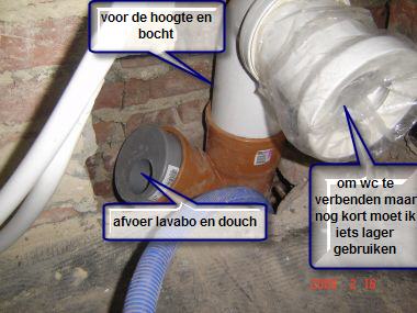

    eerste witte stuk blijft in de muur; 2de witte stuk buiten de muur blijft.
    de grijse voor de afvoer helemaal in de muur.
    als mogelijk is bij afkeuring andere opties duiden aub.
    mvg
    Fiesiekus
    Die eerste witte (in de muur) snap en ken ik niet helemaal. Ik denk meer aan een grijs stuk pijp daarop een 90 graden bocht met rubber manchet. Daarin de tweede witte schuiven.

    Graag informatie i.v.m beluchter. moet ik zoiets ook plaatsen?
    Fiesiekus
    Wat komt er allemaal op die zij-aftakking (grijse ding)?
    Azad
    Afvoer van doch en lavabo
    Fiesiekus
    Je kan onder de wastafel een sifon met ingebouwde beluchter plaatsen.
    Hebt u dat witte stuk apart gekocht of zat het bij het toilet ?
    Ik heb ze nog niet eerder gezien bij een hangtoilet, daar zit namelijk zo'n soort pijp bijgeleverd.
    Altijd de bijgeleverde pijp gebruiken, die zijn er voor gemaakt.
    Fiesiekus
    Het is niet te zeggen dat 't een hang toilet wordt. Die piep heb ik wel toegepast bij staande toiletten met achteruitlaat. Maar dat andere witte stuk (uit die bruine Y) vind ik wat vreemd zitten/passen.
    Overigens kan je e.e.a. pas goed in hoogte stellen als de eventuele beton- of zandcementvloer gestort en de tegels gelegd zijn.
    Azad
    is het juist of iets mis ?
    Fiesiekus
    Punt is dat misschien in België andere materialen te krijgen en toe te passen zijn.
    Ik heb dit eens aangelegd met 1 x zo'n bocht;
    produkt afbeelding offline
    en daarop die witte die u heeft. Hoogte in te stellen door een stuk PVC-110 tussen bocht en uw Y-stuk.
    Maar wellicht kan uw opzet ook.
