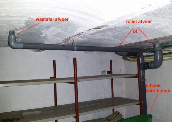

Vandaag de wc bekeken. Heb alleen geen tijd gehad om de wc te demonteren, maar wel een test gedaan en bekeken hoe de afvoer er uit zag.
Er zit gewoon een moderne PVC-afvoer aan. In de kelder zag ik 2 dikke pijpen uit het plafond komen. Een van de twee komt van het toilet. De andere kan ik niet thuisbrengen.
Als test heb ik een aantal minuten op volle kracht wastafelkraan laten lopen. Het water liep gewoon weg. De afvoer zit op dezelfde buis als het toilet.
Als de buis van het toilet verstopt is, dan zou de wastafel toch ook niet moeten doorlopen?
Of het toilet moet op de andere buis zijn aangesloten?
Dan zal alleen het kleine horizontale stukje of de bochten verstopt moet zitten?

De tweede dikke buis, kan die ook van het toilet van boven zijn?
Na het lezen van het laatste verhaal kan het ook zo zijn dat er verderop een soort verstopping zit waardoor je beluchtingsprobleem krijgt.

2e dikke buis:
Er is geen toilet boven. Geen idee waarvan die is? Om eerlijk te zijn had ik ook weinig tijd om te kijken waarvan deze verder kon zijn, maar boven zag ik helemaal niets.

Qua ontstoppingsapparatuur zie ik er nu iets minder tegen op. Het blijkt nu een normale niet kwetsbare PVC-buis te zijn. Verder zitten er amper bochten in en is de buis niet echt lang.
De hoeveelheid water van een wastafel is lang niet voldoende om stuwing in de afvoer te krijgen.
Als de rechtse pijp van het toilet is zou het t-stuk e.e.a. kunnen veroorzaken, er zou een stroom t-stuk in moeten zitten i.p.v. de huidige.
Een beluchting lost niets op, het probleem wordt veroorzaakt door stuwing, een ontluchting zou misschien kunnen helpen maar ik denk dat er ergens een vernauwing of een gedeeltelijke verstopping de oorzaak is.
