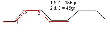

In een (dezelfde bar als dit topic) bar moet ik aan de achterwand een PVC buizen stelsel voor 3 afvoeren maken. Zoals je ziet heb ik in een aantal bochten een 135graden (40mm) pvc bocht nodig. Ik heb zitten zoeken maar is dit een bestaande maat of niet? Hoe kan ik anders deze bocht maken.
(volgens mijn enigszins weggezakte kennis moet het totaal van alle hoeken van een driehoek altijd 180 graden zijn. Als je in de tekening een virtuele driehoek maakt heb je 3 maten: 45 graden, 90 graden en dus 135 graden.)

De 135 graden is toch gewoon een gedraaide 45 graden hoe jij hem tekent?
Droid
Ik weet dat er 15º bochten bestaan voor grote diameters (110 en groter), weet niet of die er ook voor 40mm zijn.
Hoe kom je uit als je alleen 45º gebruikt?
Zou zoiets worden (rode lijn):
Ik weet niet hoe groot de afstand is en hoe storend het verloop is... aan jou om dat te beoordelen.
Kaajee
Wellicht klopt mijn berekening inderdaad niet helemaal, feit is dat @Droid gelijk heeft; zo gaan ze lopen als ik alleen 45 graden gebruik. En ik kom überhaupt geen andere maten tegen in 40mm dan 90 en 45 inderdaad.

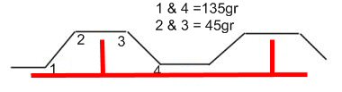

En of het bezwaarlijk is; tja, weet ik niet. Ik zal dan in ieder geval tegen de achterwand extra 'latjes' moeten maken om het solider te maken. Er komen tap installaties voor de staan en wellicht gaat er ook nog wel eens wat onder gezet worden. Met kans op stoten dus en dus potentiële (lijm)breuken.

Kun je niet de leiding in de bodem wegwerken, dat je er een schap overheen maakt... dan is de kans op beschadigen aanzienlijk kleiner.

Ik denk dat de barkeeper dan op de leiding gaat staan.Dan word de martini Shaken not Sturred.

Zijn al de bochten in jouw tekening niet gewoon 45 graden?
Een bocht van 135 graden zou er namelijk zo uit zien:
Kaajee
Ja ik schreef al: mijn berekening klopt niet helemaal. Het zouden (in theorie) allebei 45 graden moeten zijn (en 1 virtuele 90 graden, maakt dan samen 180 graden).
Dat zijn het dus niet.
Ik heb een verf fohn (ja daar is ie weer :D ) gepakt en zelf 2 hele mooie bochten gecreëerd. Je ziet nauwelijks het verschil met een 'echte' (koop) bocht.
