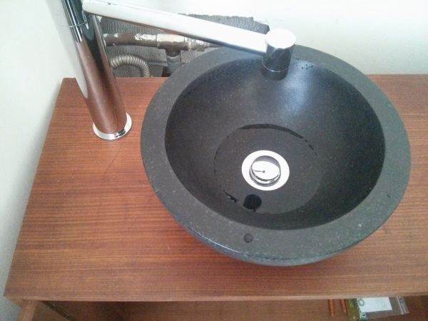

We zijn bezig met een verbouwing en ik heb een wasbakje gemaakt aan de voorkant van het huis.
De waskom (zonder overloop systeem) loopt niet goed leeg. Het gaat langzaam en er blijft een beetje staan.
Als ik de stopper in de bodem van de waskom even dichtdruk en weer open maak loopt het laatste beetje wel weg...

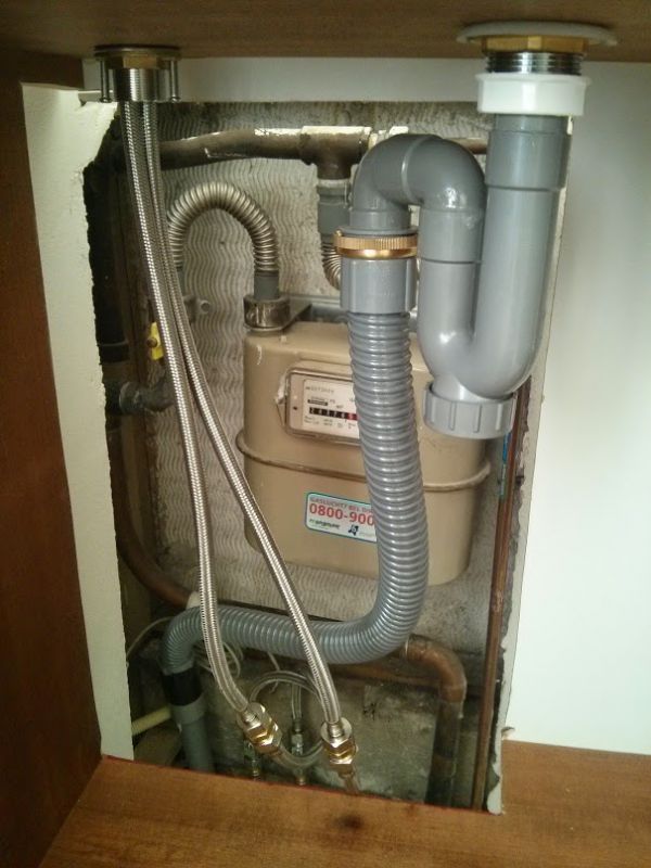

Links onderaan zit een grijs afvoerpijpje van 32 mm. ( volgend jaar krijgen we een nieuwe gasmeter, dus ik probeer het flexibel te houden zodat ik het hele kastje makkelijk kan verwijderen)
Het afvoerpijpje gaat in de kruipruimte door de buitenmuur naar de afvoer waar ook de regenpijp langs de buitenmuur op uitkomt. ( Er is geen gescheiden water afvoersysteem hier )
Je zou dus zeggen dat het met de ontluchting wel goed zou zitten?
Als ik de flexible leiding boven een emmer houd dan loopt al het water heel snel leeg.
Dus ik denk dat ik een beluchting nodig heb?
- Zal ik een nieuwe sifon met beluchter er onder zetten?
- Zal ik een een beluchter monteren haaks op het grijze 32 mm afvoer pijpje?
