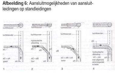

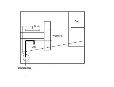

Bad en drain (beide 40) komen bij standleiding bij elkaar en gaan de standleiding in.
De leidingen lopen in de betonnenvloer. Bij bad komt deze in de muur eruit.
Hiervandaan heb ik deze laag over de grond volgens schets lopen.
Het bad loopt erg langzaam leeg en tevens hoor je een borrelend geluid bij de drain.
Mag ik een beluchter onder het bad plaatsen, hoog onder rand van bad, zodat deze niet nat wordt?
