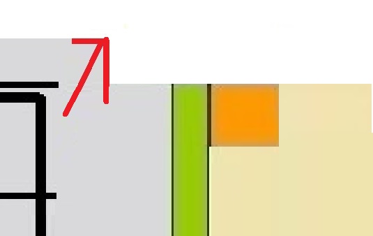

De bekisting is zo goed als af, op de inrit van de garage na.
Nu wil ik in de betonnenvloer een metalen dorpel verwerken.
Dit kan middels hoekprofielen maar ik lees verschillende berichten.
Links is de bekisting, de rechter 2 uitvergrotingen zijn de opties.

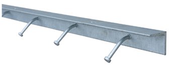

Optie 1 (de linker) is een Hoekprofiel met aangelaste verankering.
Optie 2 is een hoeklijn die mee gesmeerd wordt.
Iemand ideeën of tips?
Ps, let niet op het vreselijke paint gepruts. Had even snel niks anders 😅
Is dit de juiste manier?
Gaat dit goed? Niet dat het beton langzaam aan de voorkant omhoog drukt en uit de bekisting loopt?

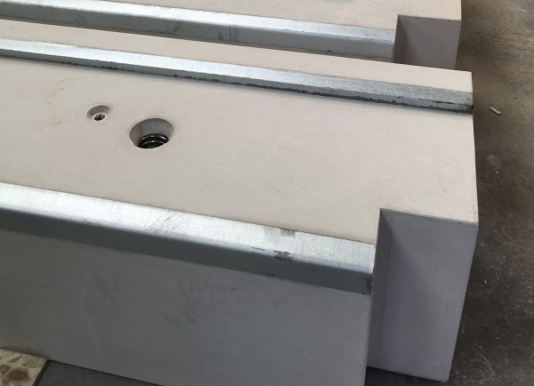

Met gebruikt gemaakt van deze hoeklijn :
En éen lijdt ook tot veel schade als er veel overheen gereden wordt. Tegenwoordig wordt het hoeklijn andersom gemonteerd zoals in twee, ook voorzien van aangelaste ankers.
Omdat er altijd luchtbellen onder het liggende deel bij 1 blijven zitten, draagt het hoeklijn niet volledig en vooral bij massieve banden geeft dit veel schade.
Hoeklijn zo kiezen dat dit op de korf staat.
In rvs standaard met ankers te koop.
Die luchtbellen zouden als het goed is eruit getrild moeten worden. Wel een terecht aandachtspunt.
Aan de voorkant wordt ook vaak een profiel gezet. De profielen maak je vast aan de wapening.
