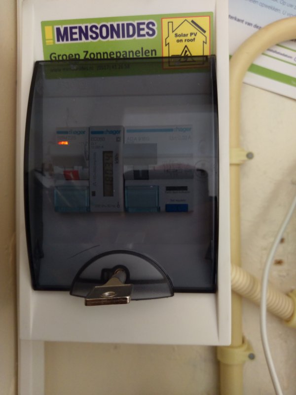

Zonnepanelen zitten daar op.
XanderH
En waar is de bijbehorende installatieautomaat en indien benodigd aardlekschakelaar voor de zonnepanelen?
De onderdelen die Fabian10 noemt kun je ook als set krijgen (VKS04combi), misschien de moeite waard om even te kijken wat je goedkoper kunt krijgen.
Nl1pdv
@XanderH
De installatie van de zonnepanelen zit naast de groepenkast.

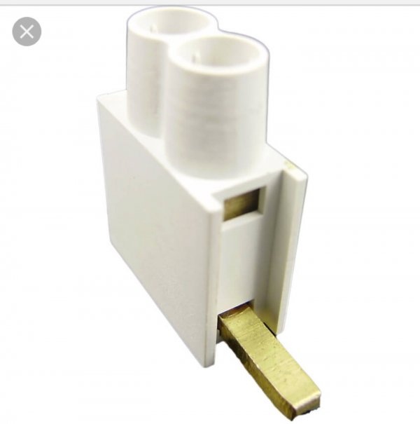

Je geeft aan de nieuwe groep voeden vanaf de bovenzijde. Geheel duidelijk echter moet ik dan van die splitter hebben, wat is de juiste benaming van die dingen? Dan kan ik deze meteen mee bestellen.
Groet
Nl1pdv
@Fabian10
Na wat gegoogle eindelijk gevonden.
Stom dat je dan soms niet meer op de benaming kan komen.
Maar onderstaand wil dan dus gaan gebruiken vanuit AlS2, zo geen probleem met dat gewurm van 2 draden van 6 in 1 zo'n gaatje.
XanderH
Wanneer je twee identieke draden hebt dan mogen er twee in dezelfde kooiklem. Zo zit dit bijvoorbeeld ook af fabriek boven in de hoofdschakelaar.
Met die aftakblokjes zoals jij ze toont gaat het sowieso goedkomen, die zijn daar prima voor geschikt.
Raar, dat losse kastje voor de zonnepanelen. Er was toch ook meer dan genoeg plaats om deze componenten gewoon in de groepenkast te bouwen? Maar nu is het voor jou voordelig, nu heb jij de ruimte voor uitbreiding. ;)
Nl1pdv
Dat kastje zou en moest van de monteur naast de groepenkast. Waarschijnlijk had hij toen een glazenbol 😂 en inderdaad nu voor mij alleen maar mooi.Ik zal de bestelling plaatsen en zien wanneer ik los kan..

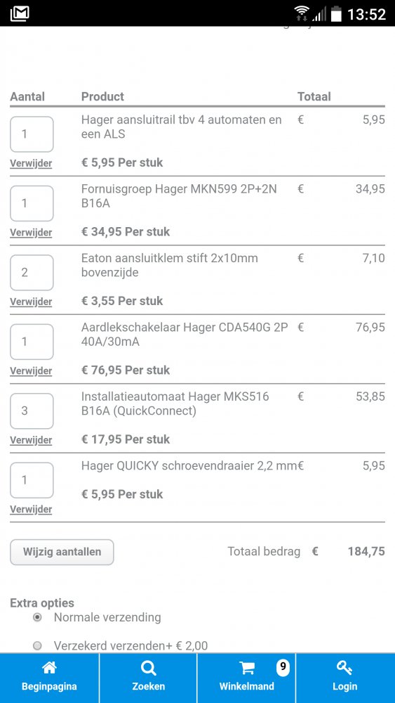

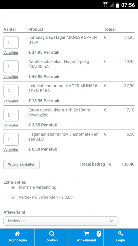

Nl1pdv
Dan nog even dit,
Ik ben aan het samen stellen geweest.
Misschien dat er iemand een blik over wil werpen voordat ik bestel. Zoals ik het zelf bekijk zou dit een complete set zijn voor mijn keuken.
XanderH
Er staan geen typenummers bij maar die omschrijving suggereert dat je nu de KB5FN rail in je winkelmandje hebt zitten, dit moet de KB4FN zijn (voor 1 ALS + 4 automaten).
Langer kun je niet in de kast kwijt.
Daarnaast heb je nu alles met schroefcontacten gekozen ipv steekcontacten zoals je nu hebt, maar dat is persoonlijke voorkeur natuurlijk.

Nl1pdv
  • #20
Daar was ik dan nog maar even.
Onderstaand zou ik gaan bestellen.
Zouden jullie ook eens naar de prijs willen zien ? Is dit doorgaans een redelijke prijs?
Aansluitrail - KB4FN
Fornuisgroep - MKN599
ALS - CDA540G
Installatiegroep - MHN516/MKS516
