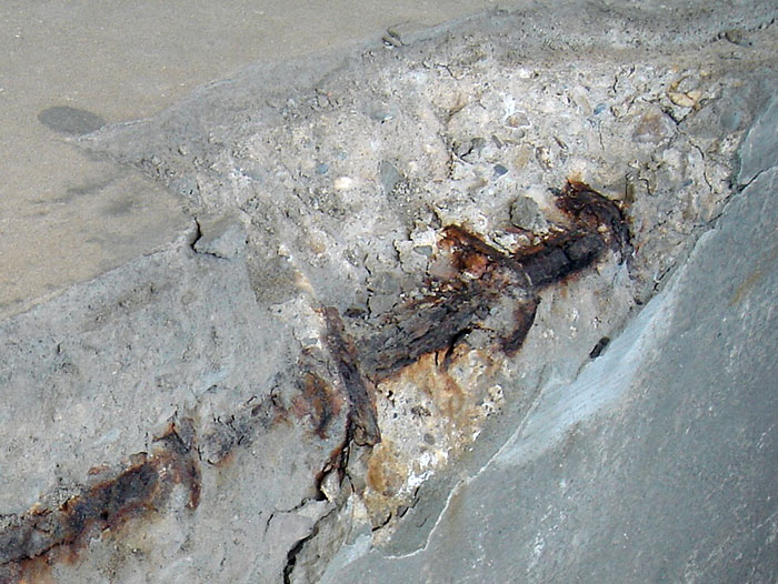

Bij het stucen zag ik een bol stukje stucwerk. Ik heb dat weggehaald en heb allemaal loszittend beton weg gehaald. Vast is vast zeggen ze.
Ik zag daarna geroeste wapening zitten en heb ik zo goed mogelijk schoon gemaakt. Ik vermoed dat daar ooit lekkage is geweest want dat badkamer (douchebak) zit er recht boven.
Ik heb de roest zoveel mogelijk met een staalborstel op de boormachine weggehaald.
Ik wil het gaan behandelen met omvormer en vervolgens weer met betonmortel dicht smeren.
Mijn vraag is hoeveel kwaad dit kan op deze plek zo vlak boven het trapgat. Kan iemand daar meer over vertellen?
Zou mijn reparatie voldoende zijn?
Als de vloer in het werk gestort is zou het kunnen met extra wapening. Als het een kanaalplaatvloer is moeten er voorzieningen zijn.
In ieder geval het beton aanhelen met betonreparatiemortel. En de wapening conform voorschrift fabrikant voorbehandelen. Dus niet zomaar een omvormer opsmeren.

Wapening ziet er nog goed uit,
zou wel iets verder hakken langs de wapening, dus een klein beetje dat vast zit toch loshakken, want roest zit vast iets dieper, niet overdrijven. gewoon 1 cm ofzo, alleen meer als het er niet goed uitziet.
Ik bedoel het ijzer een klein stukje volgen, naar alle kanten, zodat je net iets verder kan behandelen.
Met een flinke hamer en een geschikte beitel tik je er zo een paar stukjes extra af.

Ik lees in de verhalen weer dat ik juist het beton niet verder weg moet hakken als het hard is.
Wat me overigens net weg op viel is dat de wapening (dat lange stuk rechts) wel laag ligt, haast gelijk met het stucwerk van het plafond.
Mijn idee wat meerdere laagjes mortel en de wapening wat stutten alvorens er een tweede laag op de smeren. Hopelijk komt hij dan iets hoger te liggen en kan ik het na het uitharden van de eerste laag verder goed dicht smeren.
Er is hakken en HAKKEN..
Niet HAKKEN, wel hakken..
Zonder dollen: als je hard moet slaan om er nog eens stukje af te krijgen, dan hoef je niks meer te doen.
Dat die wapening zo laag ligt is onderdeel van de oorzaak. Bij alleen een lekkage gaat het meestal goed, hier kon er ook zuurstof bijkomen doordat er te weinig beton onder zat.
Stutten: dan kom er kracht op de wapening te staan. Weet je of dat gaat werken.
Als je er een flinke tik tegenaan geeft, blijft het dan niet iets hoger zitten? (ik weet niet zeker wat hier verstandig is)
Ja klopt maar als ik het niet stut komt de wapening zowat 2 mm onder het stucwerk te zitten. Als ik het etut is dat denk ik 5 mm. Elke mm is er een zullen we maar zeggen.
Of ik moet er voor kiezen het laatste uiteinde eraf te slijpen. Wat zou jij doen?
Het is inmiddels gelukt. Ik heb het los zittende deel gestut zodat hij in orginele positie kwam en in een bedje van beton gelegd. Na de nodige behandelingen tegen roest uiteraard.
Daarna de stut weggehaald en alles goed dicht gesmeerd om vervolgens de stut met een plank weer wat dagen meer te zetten.
