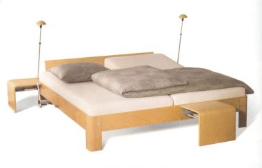

Beste mensen,
Ik wil graag mijn 2 persoonsbed verhogen.
Hij is nu ongeveer 48cm hoog. Ik wil hem ongeveer met 100cm verhogen. Onder het bed wil ik dan kastruimte creëren.
Wie heeft hier ervaring mee en kan mij helpen?
Ik hoor graag,
Groet,
Maikel
Heb er helaas geen foto van.
Het is een auping auronde (2pers.) staat wel op google.
Mocht het niet duidelijk zijn kan ik alsnog vanavond een foto maken.
Je hebt vier poten... vier klossen eronder en klaar... volgens mij zie je grotere beren op de weg dan er daadwerkelijk zijn.
Lijkt me wel verstandig om de klossen en de poten met elkaar te verbinden... ging er vanuit dat je die redenatie zelf ook kon maken.
Ik zou denk ik ook schoren gaan gebruiken, want de lengte van de poten zorgt ervoor dat het moment groter wordt.
Je wilt natuurlijk niet als je je omdraait dat je met bed en al inzakt.
Als er kastruimte onder komt, kan je dan het bed niet op de kast zetten? Uiteraard moet die kast voldoende stevig zijn.
Dan hoef je alleen wat klosjes te gebruiken om te voorkomen dat het bed verschuift, het bed zelf hoeft niet aangepast te worden.
Ik zou er ook rekening mee houden dat 1,5 mtr. best een eind is als je, je een keer te ver omdraait.
Ik zou aan beide uiteinden een twee dikke palen neerzetten met een stevige balk erop. Dan een sloot keukenkasten eronder. Hierop een plaat multiplex en het geheel aan elkaar schroeven (palen aan kastjes en plaat, kastjes aan elkaar). Op de plaat vier keer een kwart van een uitgezaagde cirkel, die komen aan de binnenzijde van je poten terecht. Denk dat het ook wel zonder de palen en balken kan maar omdat de poten van die auronde zo in de hoek zitten zou ik het steviger maken
