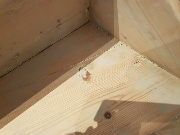

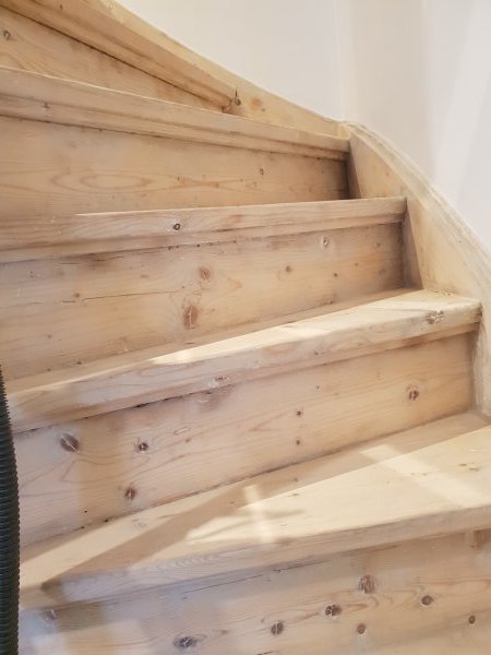

Ik ben bezig de traprenovatie, alle lijmresten en verf heb ik eraf gehaald.
Sommigen treden hebben bartsen.
Hebben jullie misschien enige tips hoe ik het beste de bartsen kan repareren?
Ik dacht zelf; grotere geuven erin frezen en dan opvullen met 2k houtvuller.
En onderkant een latje/plankje vastschroeven?
Dankje voor het meedenken :prima:

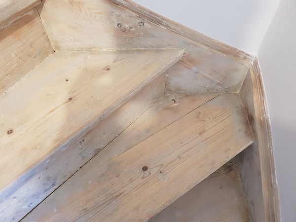

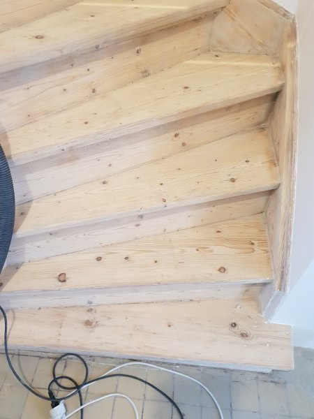

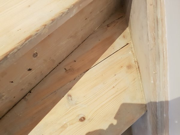

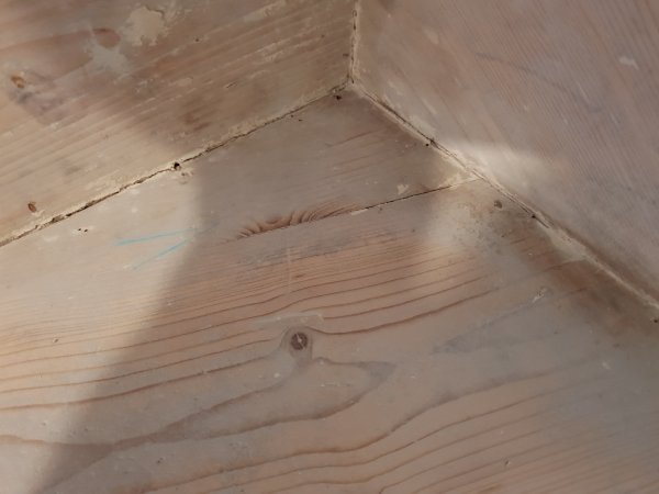

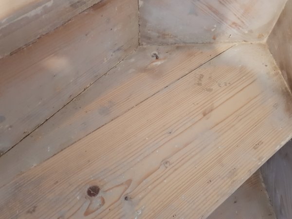

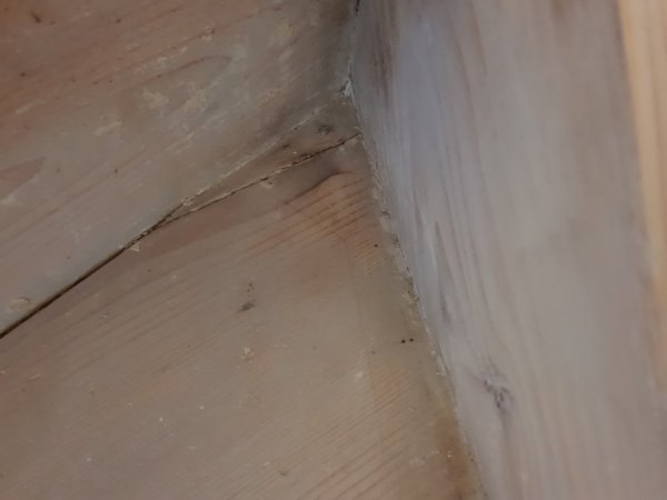

Hierzo de foto's, bijna elke trede heeft dezelfde soort scheur(en).
Dankje wel! :cool:
Dat zijn geen scheuren maar losgegane lijmnaden, die treden zijn uit twee gedeeltes gemaakt.
Probeer in de liggende naden niet al te dikke houtlijm te laten lopen.
In de staande planken (stootborden) de naden afkitten, plamuren kan ook maar dat springt weer los.

Sommigen naden zijn grote kan e doorheen kijken.
Ik zal dan eerst aan onderkant afplakken en lijm erin laten lopen.
Die stootborden zitten allemaal los, ik ga ze vast zetten met schroeven.

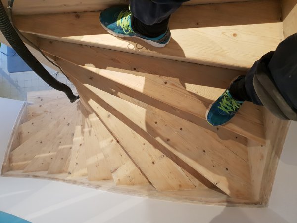

Ik heb nu alles aan onderkant vastgezet met schroeven, je hoort de stootborden een beetje maar niet echt piepen of kraken.
Nu zie ik dat ze vroeger de trap hadden vasgemaakt met dikke spijkers aan de muur. Sommigen zijn niet hememaal door hout geslagen, dus hebben ze de de betreffende spijkers oomgevouwen en platgeslagen.
Is het verstandig om nu extra kozijnankers te plaatsen?
Dankje wel :super:
Als er na al die jaren geen speling op zit heeft het geen zin er kozijnankers in te draaien.
