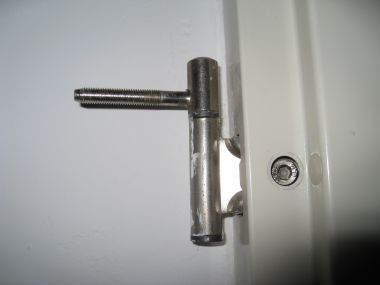

We hebben nu stalen (denk ik) kozijnen met de volgende scharnieren:
(het scharnierdeel is uit de oude deur gedraaid om deze in de nieuwe deur te kunnen draaien.)

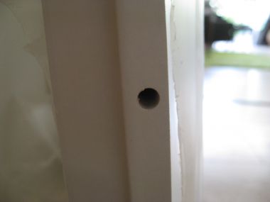

Volgens mij zijn de gaten dus niet gelijk (ze zitten wel even hoog), hier is nl het gat in de oude deur (zit zichtbaar meer naar de "binnenkant" van de deur en is iets groter, nl 7 ipv 6 mm (maar dat kan ook komen doordat hier al een dikke pin in heeft gezeten)):

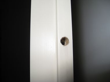

En hier is het gat van de nieuwe deur (is kleiner, nl 6 mm, en zit zichtbaar meer tegen de buitenkant van de deur aan, en is daar dan ook gaan barsten:

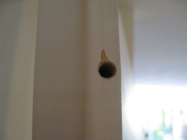

Het gat waar we een scharnierdeel hebben geprobeerd in te draaien, met barstjes en een bult aan de buitenzijde van de deur:

@ verlooppin: Ik heb ook bij een winkel de paumelle scharnieren voor houten kozijnen gezien. Idd oogt voor mij het deurdeel daarvan (de pin) slanker en de schroefdraad ook nog eens ietsje "grover". Deze stukken zouden echter niet op onze kozijnstukken passen, al is het maar omdat de draaipin bij ons aan het deurdeel zit, en bij de hout-scharnieren aan het kozijndeel. Met een verlooppin die in beide onderdelen zou passen zou het misschien wel kunnen...
