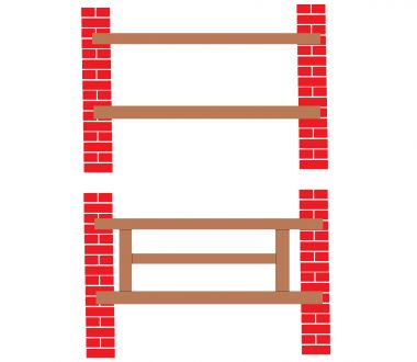

Weer een vraag over de balken laag van de eerste verdieping.
de balken zitten op 85 cm. nieuwe balken ertussen hangen in de muur is vooralsnog geen optie. ophangijzers kunnen eventueel.
ik had het idee dat je ook een balk kunt bijhangen door hem met twee raveelbalken aan de balken te bevestingen waar die tussen hangt. zo versterk je het midden stuk en leid je de belasting naar dat deel van de balk waar die het meest kan hebben, namelijk dicht bij de muur.
een afbeelding om het te verduidelijken. je ziet een balkenlaag van bovenaf, de eerste zonder, en ander met een balk er tussen gehangen.
dit is denk ik vergelijkbaar met hoe je balken hangt rond een trappengat.
mijn vraag is: is dit een manier om je balkenlaag te verstevigen?
ik laat de dimensies over de daadwerkelijke balkenlaag in ons huis even achterwege, omdat mijn vraag vooral theoretisch is.
Op zich een prima methode, vooral voor een klein deel van een vloer. Als het gaat over het verstevigen van een hele vloer zou ik zoeken naar een andere oplossing.
Ligt er een beetje aan wat je probleem is:
Als je vloerdelen te veel doorbuigen omdat ze 85cm moeten overspannen is dit een prima oplossing.
Als de bestaande balken teveel doorbuigen is dit niet zo'n goede oplossing: ik zou de bestaande balken dan verstevigen.
