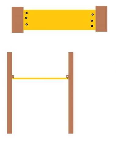

We hebben nu tweederde van het huis voorzien van nieuwe balken. Deze hangen tussen de oude, en rond het trappengat zijn alle balken nieuw.
als alle balken liggen,willen we de balken dus onderling verbinden met een andreaskruis, opdat dat de bewegingen overbrengt op de andere balken.
nu weet ik twee opties: die van schuine houten balkjes, en die van metalen strips.
nu vroeg ik mij af, of, ik niet veel eenvoudiger die werking kan maken door een plaat underlayment zo breed als de afstand tussen de balken, en zo hoog als de balken, tussen de balken te schroeven, (op een regel), zoals op het plaatje hieronder (de eerste is tussen de balken gezien, daaronder van bovenaf)
mij lijkt dat de plaat dan ook alle krachten overbrengt wat de diagonalen anders zouden doen.
wie denkt hier wat van?
  • #20
Wordt nooit gedaan bij vloeren, als het al zou helpen zijn de muren niet stabiel, de krachten die u wilt verdelen zijn er normaal niet bij een degelijke bouw.
