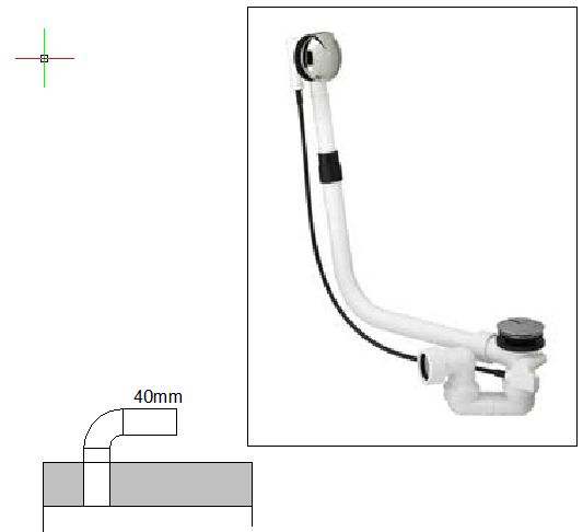

Badsifon op pvc 40mm
Probeer een badsifon (std set v**ga) aan te sluiten op een 40mm pvc pijp(grijs). In de schroef verbinding tussen pvc en sifon zit een harde kunststof ring. Hiermee krijg ik het niet dicht.
Mis ik een onderdeel of zijn hier andere ringen voor te krijgen?
Daar zijn andere ringen voor te koop, o.a. bij de installateur.
Als het goed is, horen er 2 ringen bij te zitten.
1 ring die zeg maar taps toeloopt, en 1 harde platte ring.
eerst doe je de moer op de pvc buis, dan de platte ring, en dan de taps toelopende ring.
De taps toelopende ring gaat met de dunne kant in de sifon van het bad.
Duw eerst de afvoer buis in de sifon, en smeer een beetje vasaline op de taps toelopende ring.
Duw dan de ring goed in de sifon, zodat die niet dubbel zit of scheef zit.
Dan de platte ring er tegen aan, en de moer op de sifon handvast draaien.
Zo zou het moeten, en is dan waterdicht.
Taps toelopende ring.
Harde platte ring.
