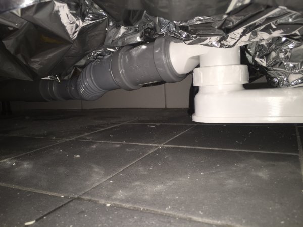

Nu ik deze laatste foto nog eens zie, zou ik ook zorgen dat de sifon vrij van de vloer ligt.
Zo te zien, zit hij nu strak tussen vloer en bad.
Dat zou wel eens verkeerd kunnen gaan, als het bad gevuld is met water, en door het gewicht iets doorzakt.
Na verloop van tijd, zou dan de sifon kunnen gaan lekken bij de aansluitingen.
Dus als het nog mogelijk is, zou ik het bad een stukje hoger zetten.
Of ter plaatse van de sifon de oude tegels er uit halen.
Dan zit de sifon vrij van de vloer en staat er geen spanning op de onderdelen.

Hmm wist niet eens dat de afvoer 50mm was.
Dus heb ik nog een verloopstuk 40/50 mm nodig en een Lijmsok 50 mm ?
Helaas heb ik alles al gekocht van 40mm en het bonnetje heb ik niet meer :)
Heeft de lijmsok ook een ander naam want ik kom ze zo moeilijk tegen, wordt dat ook wel eens een Mof genoemd met 2x lijm ?
Bedankt.
( ps ik zou de bad nog iets hoger kunnen zetten bedankt voor de tip )
Een tijdje geleden maar wilde toch nog wat van me laten horen. Wegens drukte gisteren pas alles in elkaar kunnen steken en lijmen, ook gelijk de bad ietjes omhoog gedaan en geïsoleerd.
Moet nog wat met de ombouw en en tenslotte betegelen maar de afvoer is gelukkig al klaar al was dat niet eens zo moeilijk;
