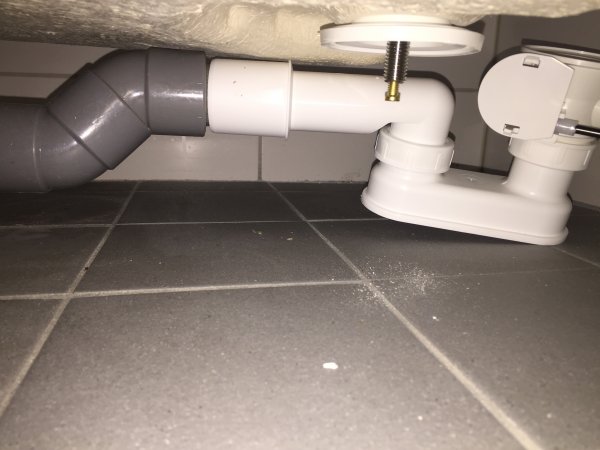

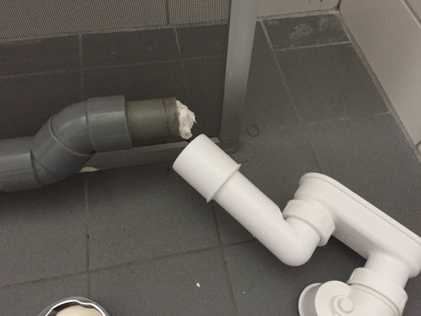

Beste klussers
Hoe sluit ik deze afvoer aan de Badsifon ?
Welke koppelstuk(en) zou ik moeten aanschaffen ?
De afvoerbuis heeft een diameter van 4cm
De sifon heeft een diameter van 4.5cm
ik heb totaal geen ervaring met dit soort zaken, graag hoor ik wat de opties zijn.
Alvast bedankt.

Ik zou die bochten verwijderen, plaats je bad en plaats je afvoer dan pas kan je zien wat je nodig hebt.
Alles kan je lijmen behalve je sifon aan sluiting dat zal wel met een rubber verloop moeten.

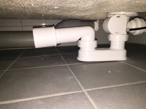

De houten frame van de vorige bad staat er nog, de ligbad heb ik gisteren geplaatst en de sifon pas precies als het aangesloten is met de afvoer, dus de afvoer zit zo goed. Bestaat er geen koppelstuk die ik er tussen kan doen? Want alles staat zo goed op zijn plaats dus alleen het aansluiten moet gebeuren.
Een rubber ring in het gat van de sifon plaatsen, aanvoerbuishm erin steken en lijmen die boel ..wat zal dat doen ? ( ik heb geen flauw ide hoor roep maar wat )

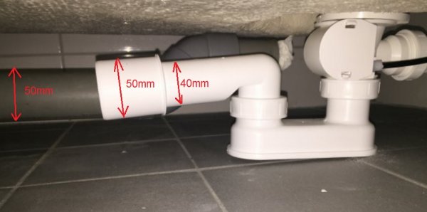

Damper66
Hierbij een nieuw foto.
Er moet toch wel een stuk van de afvoer weg zie ik nu.
Maar wat te doen nu, en wat heb ik allemaal nodig ?
Alvast bedankt.
Edit - Foto 2
Zo staat het als de bad ligt met de sifon aangesloten.
Een stuk van de afvoer moet afgezaagd worden maar wat dan ?

Het mooiste zou zijn als je hulpstukken met rubberring kunt kopen bij bouwmarkt.
dus 1 bocht 2x mof 45 graden 50mm
1 bocht 1x mof 45 graden 50mm
want deze kan je zo verdraaien samen met je sifon zodat alles goed past.

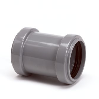

Het makkelijkste gaat het met een flexibele bocht 40 mm, en een schuifmof met manchet 40 mm.
Flexibele bocht, op internet te bestellen: (even zoeken)
Schuifmof verkrijgbaar bij de DHZ winkels:
De witte sifon, zaag je net na de verdikking af, dan hou je een buis van 40 mm over.
Even goed alle bramen verwijderen, en hier schuif je de mof op, tot de helft van de mof.
In de flexibele bocht, lijm je een stukje buis van 40 mm met pvc lijm.
Die schuif je dan ook in de mof.
Zaag dan de bestaande pvc leiding op maat af van de flexibele bocht, en lijm deze vast.
Dit soort flexibele bochten, hebben een gladde binnenkant, en zijn zeer makkelijk in het gebruik bij eventueel hoogte verschil.

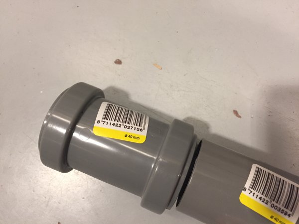

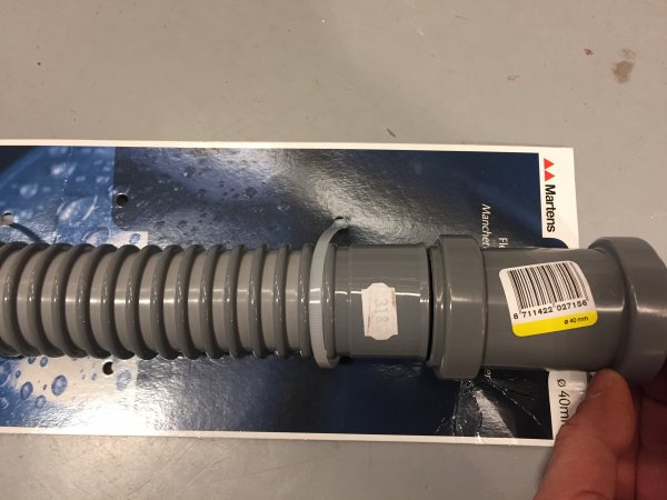

Ik kom er even niet uit ben zojuist naar een dhz winkel gegaan en zit nu met het volgende ( zie foto's )
Een 40mm buis past dus niet in een 40mm flexibele bocht, zo past er ook niets in een schuifmof van 40mm omdat ze allen 40mm lijkt het mij ook sterk om iets van hetzelfde diameter in een zelfde diameter te steken ??
Wat doe ik verkeerd ?
BertPleizier
In de lijmmof en in de schuifmof moet een stukje pijp van 40 mm. Dan past het wel. 2 Moffen op elkaar aansluiten kan niet zo der stukje pijp er tussen.
Damper66
Maar op de laatste foto heb ik ook een stuk pijp in de hand van 40mm ( dat rechtse is een klein stuk pijp van 40mm ), en dat past niet in een mof van 40mm ?
Zo te zien is op de laatste foto geen buis, maar een mof.
Een buis van 40 mm, past in de flexibele bocht, die moet je vast lijmen.
In de mof met rubber past ook een buis van 40 in, die hoef je niet te lijmen.
Op de rubber even wat vasaline of wat afwasmiddel smeren, dan gaat de buis makkelijke in de mof.
Dus alleen in de mof, en niet in de flexibele bocht, anders hecht de lijm niet meer.
Er staat op de stickers allebei 40 mm, dat zou dus moeten passen, gaat over het algemeen vrij zwaar maar met vaseline wel te goed te doen.
Een dubbele mof is niet nodig.

Damper66
Het ging echt niet want dat buis kon je met geen mogelijkheid in de mof steken want de diameter was exact hetzelfde, vreemd want langs stonden er 1 meter pijpen van ook 40mm en die gingen er wel in dus een meter van die pijp gekocht al met al toch goed gekomen. Morgen ga ik alles aansluiten en laat ik nog van me horen. Bedankt heren!

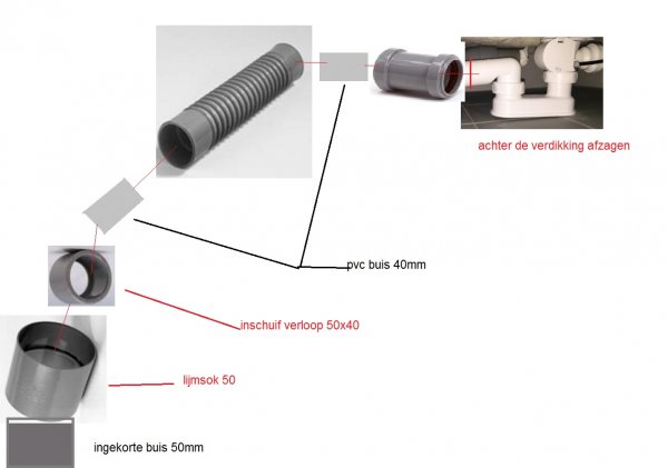

Had even geprobeerd om een tekening te maken zoals @Peter had gedacht.
had er nog een verloop bij getekend want je moest de pvc buis 50 in korten wat hij was ja te hoog.
  • #19
Ik had eigenlijk niet gezien, dat de bestaande afvoer 50 mm is. :oops:
Er zijn ook flexibele bochten van 50 mm.
Dan hoef je ook de sifon niet af te zagen, want de verdikking is ook 50 mm.
Dan heb je ook een mof van 50 mm nodig met manchet, die dan op de sifon komt, en dan een stukje buis 50 mm.
De flexibele bocht, kan dan direct op de bestaande leiding van 50 mm worden gelijmd.
Met de flexibele bocht, kun je dan het hoogte verschil opvangen.
Henk253
  • #20
Daarom had ik gewoon bochten 50 met rubber ring maar net zo als je zegt je hebt ook flexibele bochten 50.
zodat je sifon en bochten iets kon verdraaien zodat alles simpel paste.
Iedere loodgieter heeft ze eigen manier van installeren :wink:
