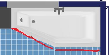

ter toelichting, zie tekening van het bad, ik heb rood gearceerd wat verdiept moet worden.
Je hebt wel gelijk het is misschien mooier als de verdieping meer is zodat je je voet eronder kan zetten. Goed Idee !

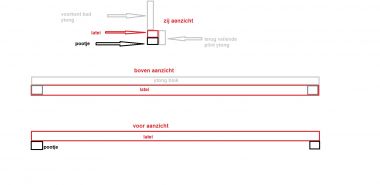

De latei leg je dan op pootjes (blokjes) van Ytong.
Daarachter maak je de terug vallende plint van Ytong.
Bovenop de latei, komt dan de voorkant van Ytong.
Hierbij even een tekening.
Hopelijk is het zo een beetje duidelijk.

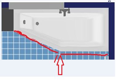

Oke, ziet er goed uit, heb je nog een idee hoe dit te doen in de knik van het bad? zie tekening bij de pijl.
Als ik daar een pootje maak is het effect weg.

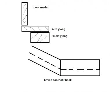

Ik maakte dat gewoon met Ytong blokken de eerst van bv 10cm en daar op ver lijmen een liggende blok en als dit na een dag vast zit de voorste rand er op zetten
Roykes
Ik heb het thuis (vorige woning) op de 'henk 253' manier gemaakt. geen pootjes in het zicht en erg stevig.
Arie
De henk253 manier ziet er inderdaad goed uit, dat gaat hem worden.
