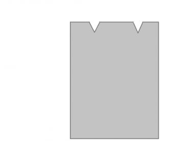

Ik ben bezig met een badombouw van Ytong, moet ik net zoals op de latten die tegen de muur zitten boven op de Ytong blokken ook sanitairkit spuiten (ivbm voorkomen van kraakgeluiden)?
Kun je beter met purschuim doen.
Zaag eventueel een paar V tjes uit de bovenkant van de blokken, zodat je de purschuim er beter onder kunt spuiten.

V-tjes boven op de Ytong blokken? In de lengte richting of haaks op het blok?
Volstaat het niet om als de ombouw af is ( hopelijk morgen), de latten in te spuiten met kit langs de randen, op dat moment een laag pur bovenop de Ytong te spuiten dan snel bad erin laten zakken en vollaten lopen zodat het onder gewicht droogt en zet?
Ik weet even niet, hoe jij dat bad gaat ombouwen, maar normaal plaats je eerst de lat op de muur, en dan het bad, en sluit het aan op de afvoer.
En dan pas ga je het bad ombouwen.
Want de blokken moeten onder de rand van het bad vallen, en soms moet je de blokken ook nog wat afschuinen aan de bovenkant, zodat ze er goed onder passen.
En met V-tjes uitzagen, bedoel ik dit:

Dat is inderdaad exact zoals ik het doe, echter heb ik nog niets gekit.(lat)
Dus ik moet het doen als volgt: Hij staat nu waterpas (met latten en poten).
Dit fixeer ik eerst enigszins door de latten en de rand tussen bad en muur te kitten. Dan ombouw maken en steeds per blok Ytong pur onder de rand bad op de aansluiting met de Ytong spuiten?
Als je de V-tjes zo diep uitzaagd, dat ze lager zijn dan de rand van het bad, kun je ook alle blokken naderhand, tegelijk afpurren.

Hoeveel ruimte laat je over tussen het bad en cellenbeton om te vullen met PUR? Is ca. 5mm voldoende?
Ja
