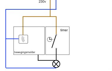

Ik kwam op een zelfbouw pakketje uit:
een multifunctionele relais module; Die werkt met 1 switch om hem te 'activeren'. Heeft verschillende modi waarin ie kan opereren. Onder andere:
Druk deze knop om in te schakelen. Nadat de ingestelde tijd verlopen is, schakelt de belasting uit. Druk op een willekeurig moment om de belasting uit te schakelen. Indien de drukknop ingedrukt blijft, schakelt de belasting toch uit nadat de tijd verstreken is. Hint: gebruik deze mode als 'aan/uit-mode'met een lange vertraging, op deze wijze verhindert men dat lichtbronnen ingeschakeld blijven wanneer men ze vergeet uit te schakelen.
Maar hij heeft 15 modi, dus ik kan nog eens wat experimenteren.
Dit zou dan ongeveer de schakeling worden:
De bewegingssensor moet dan dusdanig ingesteld worden, dat ie alleen 's nachts actief is (wanneer het echt donker is). Overdag kan ie dan 'overruled' worden door de timer schakelaar.

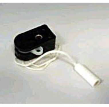

Alleen ben ik nu op zoek naar een trek schakelaar om deze timer te activeren. Ik heb nu een trekkoord die de lampjes schakelt en wil dit graag zo houden. Alleen wil ik de werking van de timer optimaal kunnen benutten wil ik een trek/koord schakelaar die niet echt schakelt (aan/uit) maar meer alleen maar (eenmalig) contact maakt, een trigger schakelaar ahw. Maar dan dus 1 waar een koord/touw aan kan. Iemand op de hoogte of zoiets bestaat?
edit: zo één gebruik ik nu:
Die schakelt dus aan en weer uit (contact/geen_contact), ik wil er 1 die alleen maar even contact maakt.
