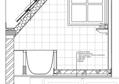

Ik ga een nieuwe badkamer bouwen.
Hierin wil ik het bad gaan ophangen tussen twee balken.
Omdat:
1. Het te maken vloeroppervlakte kleiner wordt.
2. De afvoer van het bad blijft zo ook toegankelijk vanuit het plafond een verdieping lager.
3. Het bad onder een schuindak zit en je met een verdiept bad meer "hoofd" ruimte hebt.
Zijn alle ligbaden stijf genoeg om opgehangen te worden. Of kan ik beter een ijzeren bad nemen?
Ook bij een stalen bad, horen poten onder te staan, zoals bij elk bad.
Beter is het de vloer door te storten, en dan daar het bad op te plaatsen.
