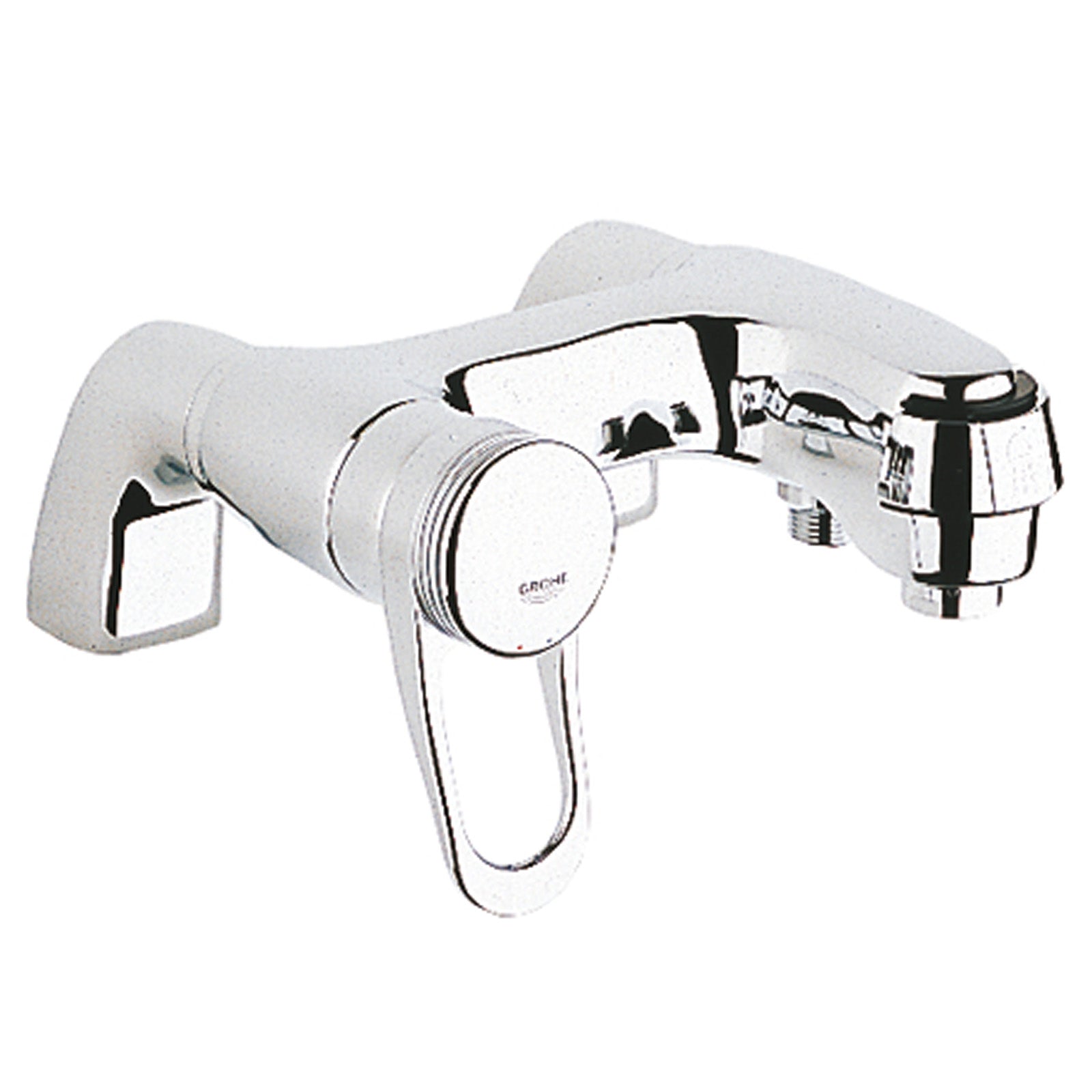

Beste klussers,
Mocht iemand mij op het goede spoor kunnen zetten met het volgende... Ik wil graag onderstaande (foto) badkraan vervangen voor een thermostaatkraan. Nu staat die op 2 90-graden koppelingen en als het mogelijk is zou ik die willen behouden. Ik zie dat er twee afdekringen los kunnen, maar echt lekker bij de moeren kan ik niet. En stel ik krijg hem los, welke kranen passen hier op dan? Niet de standaard bouwmarkt thermostaatkranen vermoed ik.
Alle hulp is welkom.
Groeten,
Geert
Het lijkt op een grohe
nu dat je hem open hebt kan je hem naar voren schuiven dan kan je bij moeren komen
Als de hartafstand van de 90 graden stukken (ook gewoon) 15cm is, kan een standaard badkraan wellicht wel gewoon passen.
@Henk253 Die ronde kappen zaten met schroefdraad op de kraan en moeten juist naar achteren. Maar komen niet ver genoeg om hem los te kunnen draaien. Anders had ik 'm er al af gehaald, maar wil niets beschadigen...
De kraan geeft allen nog lauw water... Ik zou natuurlijk ook kunnen proberen het keramische gedeelte te vervangen ipv de hele kraan... Hoef niet perse een nieuwe kraan... wil alleen in een warm bad kunnen stappen ;)
Iemand een idee of dat de oplossing kan zijn en of dat makkelijk te vervangen is?
Grtn

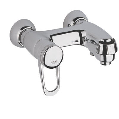

Je hebt deze tekening:
Maar bij jou is het niet precies het zelfde.
Het lijkt dat ze een verlengstuk en roset uit deze hebben gebruikt tussen kraan en 90graden bochten.
Henk is me net voor met de inbus..:idea:

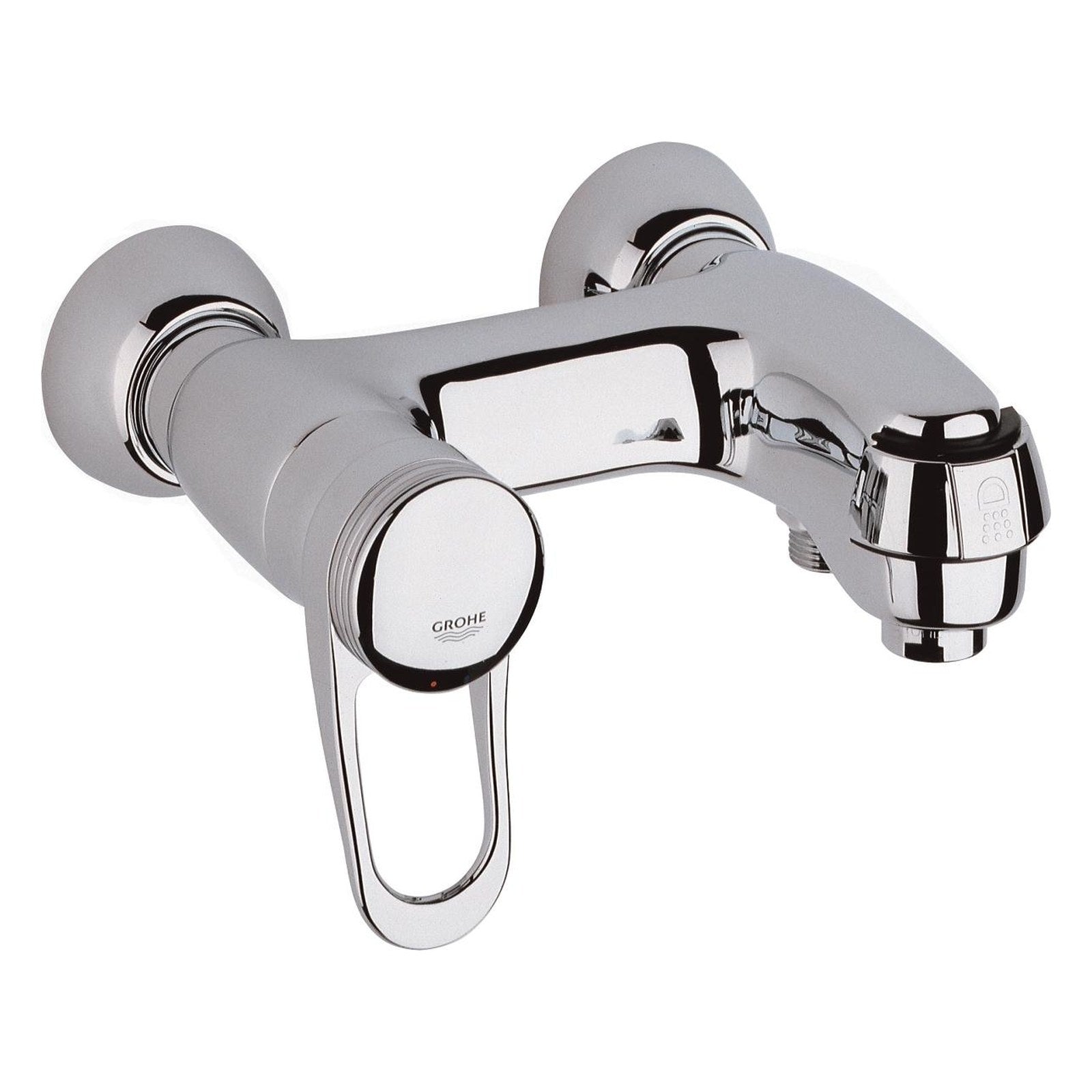

En Henk heeft nog een 3e tekening gevonden die wel precies klopt, dus je hoeft mijn linkjes niet te gebruiken.
Dit is die laatste:
Dit is zo`n bocht die vast gehouden word met die in bus
In de kraan zit die messing stuk gedraaid en hier zit een een keer klep deze kan ook het probleem zijn dat bij gebruik heet water koud water bij mengt.
Ja, inderdaad @Jackd . Handig deze tekening. Wat zou dan wijsheid zijn om te doen @Henk253? De kraan uit elkaar draaien en kijken hoe die keerklep er bij staat? Of eerder toch het keramische gedeelte vervangen? Wat zouden jullie eerst doen?
Laatst bewerkt:
Ik zou eerst even los halen dan kijken als zeefjes niet verstopt zijn en dan keer kleppen vervangen beide kanten.
Dit doet Grohe ook direct.
Het ceramische gedeelte dat opent heet en koud en lekt niet.
Alle kranen geven allemaal heet water dat is dan goed.
Er kan rommel of o-ring kapot keerklep
Werking keer klep:
Deze kleppen openen automatisch wanneer water in de gewenste richting stroomt en sluiten om terugstroom te voorkomen zodra de stromingsrichting verandert of stopt. Dit zorgt voor een betrouwbare eenrichtingsstroom en beschermt het watersysteem tegen verontreiniging en drukverschillen.
Ja, de rest van het huis heef heet water. Is puur deze kraan. Ik ga die zeefjes in het messing gedeelte dat je aangeeft eerst eens nakijken. Dank jullie wel voor de tips!
