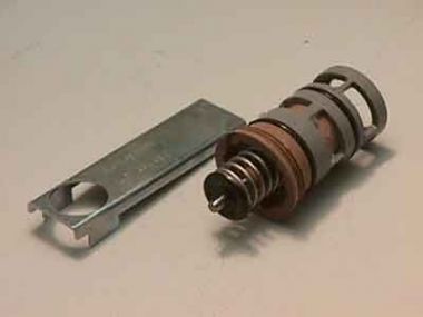

AWB Ketel 2 HR. De verwarmingsplaten worden warm bij vraag naar
warm water. De thermostaat staat gewoon laag. 13 graden. Toch worden de verwarmingsplaten warm. Volgens mij na het douchen enzo.

Driewegklep blijft hangen, cartrige en/of motor vervangen en je probleem is over.

Utreg
Dit is dus de boosdoener.
De motor gaat minder gauw kapot.

Kan het kwaad als we nog even wachten met het maken. Ik heb de verwarmingsplaten dicht gedraaid.
The headhunter
Dat dichtdraaien is niet slim, je ketel kan nu zijn warmte niet kwijt.
Zet dan de ketel helemaal uit.
Utreg
Het probleem kan straks zijn dat u helemaal geen warmwater meer heeft.
