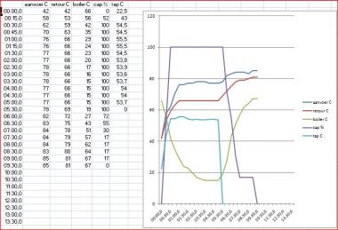

Wie kan me helpen. Mijn ketel van 10 jaar oud redt t niet meer. Tijdens t douchen zakt de temp na een tweetal minuten al langzaam onderuit. Nou heb ik dat probleem niet, echter m'n ega heeft geen baan en blijft dus langer spetteren....
Wat heb ik al gedaan.
e-wacht: Je boiler is verstopt, nieuwe 600 euries, dus nieuwe ketel
instal bedrijf: Je brander kalkt dicht, enige optie is n nieuwe.
Alle cv delen eraf, geschoond, geen bijzonderheden. Enigste wat ik nog moet nakijken is de cv-waterfilter, echter zit die in het CV-circuit en niet in het WW-circuit.
Boiler eraf doorgespoeld met zuur, leidingen ok verder geen bijzonderheden.
Tap flow 6 l/min is volgens t boekje ook de 60 C is er in het begin heel even.
Bijgevoegde curves opgenomen ter info.
Na de warmtevraag (kraan dicht bij 5 min) heeft de ketel nog n dikke 7 min werk om het water terug op temp te krijgen en om te schakelen naar CV.

Klussers, zie grafiekje. 3wklep is schoon en potdicht, cv leding wordt dan ook niet warmer en aanvoer boiler is heet. Mengventiel is schoon en is in te stellen op de juiste temperatuur.

Het verschil tussen aanvoer en retour ligt lijkt niet heel dicht bij elkaar. Dan is er genoeg warmte overdracht.

Een delta T van 8 graden over de ketel lijkt me vrij weinig voor 24 kW, juist waar blijft dat?

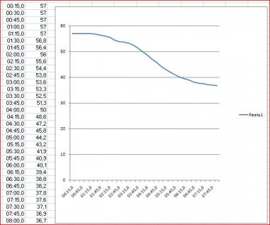

Toch is dat blijkbaar niet genoeg om de boilertemperatuur op te vangen. Zakt naar 10C.
Had nog n tabje gemaakt van de taptemperatuur aan de wasbak.
Voor de volledigheid data eerste grafiekje ook nog even bijgevoegd.

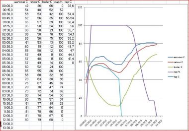

Na de laatste van Mobel een nachtje er over geslapen en wakker gelegen. De conclusie getrokken dat ik me heb laten verleiden tot het analyseren van de resultaten in plaats van na te gaan of de basics überhaupt wel goed zijn.
M.a.w. Gas en lucht!
Toch maar een shot gewaagd. En zowaar...........
De resultaten. Kijk en huiver.....
Vanmorgen aan de gasmeter 1,36 m3/h bij 100% ketel. Op de specs staat 2,36

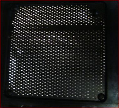

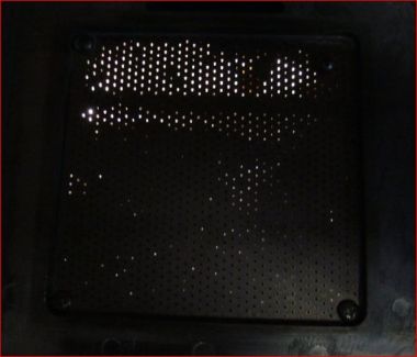

Branderkop uitelkaar getrokken en wat schetst mijn verbazing?
Deze dus eerst maar eens schoongeblazen...
Daarna de stenen schoongeblazen, de branderruimte ontdaan van allerlei ongerechtigheden, alles weer in elkaar gezet en getest.

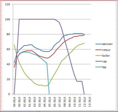

Aanvoer en retour is hoger, dT is nu 11 C. Tap temp met gemak stabiel op 54 C en boiler binnen no-time weer op temperstuur.
Vanmiddag weer aan de gasmeter. Nu 2,33 m3/h bij 100% ketel. NOW WERE TALKING!! :mrgreen:
Zal de taptemp nog ietsje omhoog drukken. Moet zo eerst wel klaar zijn, dunkt me.
