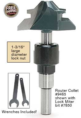

Ik heb een "Router Collet Extension" voor 1/2" as. Nog niet gebruikt, dus hoe stabiel deze is, weet ik niet. Ik ben hem nog niet in 12mm tegengekomen.
Langere frezen zijn natuurlijk beter. Kies deze zoveel mogelijk in 12mm.
Poster
In deze machine kan tot 8 mm asdikte
