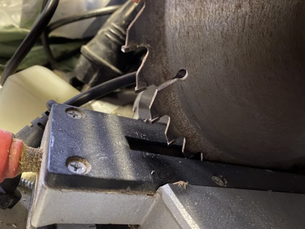

Omdat ik behoorlijk veel profielen wil zagen vroeg ik mij af of ik met de Metabo afkortzaag KS 216 M deze profiel kan zagen, zie foto
Rola
Met het juiste zaagblad wel.
En eventueel een vetstift voor smering.

Bedankt voor julie reactie, ik heb de onderstaande zaagblad in de machine
Is het mogelijk hiermee het profiel te zagen.
Het zagen is vooral hobby matig voor een project
Kan koelen met gewoon water bij deze snelheden of moet ik iets anders gebruiken.
Welk type zaagblad moet ik hiervoor gebruiken!

Vlaktand- daktand.
Ik kan niet goed zien op de foto wat voor tandvorm erop het blad zit.
Aantal tanden lijkt op het eerste gezicht wat weinig.

Deze is voor hout en veel te grof getand.
U moet een fijngetande zaag hebben.
En voor de koeling wordt doorgaans boorolie gebruikt, 1 liter boorolie op 10 liter water, en continu aangevoerd.
Informeer eens of er geen non ferro door slijp schijf op kan.

Dit is wat je nodig hebt, er lijkt een ander blad in te zitten.
Deze afkortzaag is m.i. niet geschikt om te smeren met water en boorolie.

Klopt, Koelvloeistof komt in de motor.

Een goed soort zaagblad voor een afkortzaag voor aluminium is een negatief geslepen fijngetand zaagblad, ook te gebruiken voor kunststof.
Kijk uit want voor sommige andere machines heb je een positief geslepen zaagblad nodig, daar kun je je snel mee vergissen.
Ik lees iets over een spaanrol, waar zit die?
Smeren is niet nodig, koelen is niet nodig en al helemaal niet met boorolie.
Hoe moet de boorolie trouwens in de motor komen?
Je krijgt er een smeerbende van maar meer ook niet.
Pufje wd40 op het blad als het niet meer of tijdelijk niet gebruikt wordt om het blad gaaf en schoon te houden.
