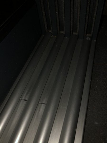

Hey allemaal,
In een aluminium rails wil ik gaten boren voor afwatering, zie fotos.
Uiteraard wil ik dit doen zonder beschadiging tussen de rails.
Ik heb 2 vragen:
1- Hoe kan ik dit doen zonder beschadigingen?
2- Hoe repareer ik eventuele beachadigingen zoals op de fotos?
Thanks voor de hulp.
Even voor centeren en boren
I.v.m. non-ferro metalen van de boor wel de snijkanten wat minimaal afvlakken met een slijpmachine, dan schiet hij niet vast bij het doorboren, en trekt geen braam.
Die beschadigingen zijn gleuven/gaten ?
Thanks voor je reactie Bob.
Het boren zelf is geen probleem.
Wat je ziet zijn een soort sleuven, meer een lichte aanraking van de boor op het ondervlak.
Ok, profiel goed ondersteunen voor centeren, anders gaat de boor alle kanten op
Deze beschadiging zullen waarschijnlijk niet meer ontzichtbaar weggewerkt kunnen worden.

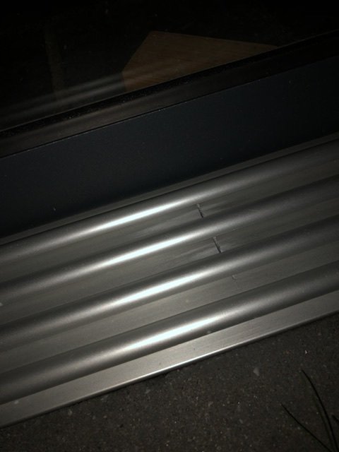

Hey,
Na het boren in een profiel zitten er beschadigingen op.
De gaten moeten 4mm zijn, en de hoogte van het profiel is 4,5mm.
Is er een manier deze te herstellen?
Bedankt
Is er een manier dat ik de grondplaat niet raak?

Zo te zien zitten er sleufjes in, met kneedbaar metaal zou dat waarschijnlijk te repareren zijn, glad slijpen met een dremelachtige machine en dan polijsten.

Van een frisdrank blikje uit de lengte strookjes knippen die in de gleuven tussen de rillen, passen, dan beschemd u de onderkant tegen beschadiging.
Dat is met fijne schuurwol vrijwel onzichtbaar weg te werken, het zit niet op ooghoogte, het zal niemand opvallen.

Lijkt me toch duidelijk dat dit de bovenkant is?
Je hebt een goed product onherstelbaar om zeep geholpen...
Enige optie is om de gehele onderrail te (laten) vervangen, en vooraf de onwatering aan te brengen middels een CNC-gestuurde freesmachine. Je ontwateringssleuven moeten minimaal 40 mm lang zijn (minimaal 150 mm2) om daadwerkelijk water en vuil af te kunnen voeren.
Dat betekent dus ook de gehele schuifpui - waarschijnlijk onderdeel van een serre of balkonafscheiding - demonteren.
