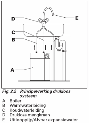

Oplossing voor aansluiten closein inlaatcombinatie
PS: Ik heb gister even alles ontstopt, was wel nodig!
-stuffie-
Ja, dit:
En dat doe je met een lagedrukmengkraan. Te koop in de winkel.

Prima oplossing; de vraag is echter of het niet wat overdreven is om een complete nieuwe kraan te installeren. Terwijl het probleem de positionering van de afvoer betreft. Lijkt me een beetje "overdone".
-stuffie-
Ach, hij vroeg om een mooiere oplossing. En zo duur zijn die kranen nou ook weer niet hoor.
