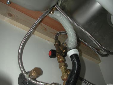

Na alle berichtjes in het forum over het plaatsen van een close in boiler en het aansluiten van de afvoer op de sifon van de spoelbakken dacht ik dat het mij wel zonder problemen zou lukken.
Zoals al aan gegeven de inlaat combinatie echt zo hoog mogelijk opgehangen in het kastje(achter naast de spoelbak) . Netjes het trechtertje naar boven en afvoerslang met bocht op de sifon.
Het leek droog te zijn. Maar helaas was het niet. Als ik beide spoelbakken vol had en liet ze tegelijk leeg lopen had ik spetters in het kastje.
De afvoer netjes met 40 mm op de standpijp aangesloten dus daar zat geen belemmering. Ik bedacht dus dat het een typisch communicerende vaten probleem was.

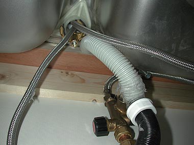

Mijn oplossing:
Ik heb de inlaat combinatie gewoon in het kastje gemonteerd net boven waar de koudwater leiding binnen komt dus knietje omhoop , T-stuk er boven en daarboven de inlaat combi.
In het bekertje heb ik een stuk slang gemonteerd (leiding mantel slang voor 22 mm) Deze slang heb ik goed in de siliconen kit gezet en in het trechtertje gestoken en daarna ook daarom heen nog flink wat extra afgekit zodat de kit goed op de slang hecht en ook om de ribbel van het trechtertje heen vast zit.
Het andere eind van de slang heb ik zo lang gemaakt dat ie vlak onder het boven blad bij de kraan eindigt. Nu is het einde altijd hoger dan de overloop van de spoelbak en kan ie niet meer overlopen.
Het zit nu en paar weken zo en ik heb een paar keer de test herhaald! Het blijft droog. :)
Ik had ook nog FF overwogen dat ik dat trechtertje dicht kon lijmen maar bedacht op tijd dat er toch een goede reden moet zijn dat het overal zo zit. Mijn vermoeden is om te voorkomen dat er een onderdruk kan ontstaan waardoor afval water aangezogen kan worden??
Ik hoop dat ik hier andere klussers mee kan helpen! :)
Bert

Enige tijd geleden ontving ik van Bert voor dit onderwerp foto's van de door hem bedachte oplossing voor de overstort.
Ik plaats ze hieronder:
