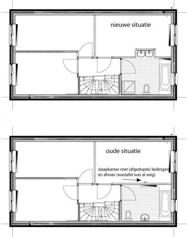

Ik heb een huis gekocht (zaterdag betrokken met een "bijna" affe badkamer :) ) en daarvan heb ik de badkamer verbouwd. Hier heb ik de op de plek van de wc de douche gemaakt en op de plek van de wastafel het toilet. Het bad is op zijn plek gebleven. Verder is de radiator nog wat naar rechts geschoven.
Bijzondere ingreep in dit project, en de plek waar ook gelijk het probleem optreedt, onze wastafel: Deze hebben we gesitueerd aan een muur waar eerder niets zat, behalve de radiator (welke ik dus iets opzij heb geschoven, aan de wand boven het bad). Ik heb hier de muur uitgebroken en opnieuw opgebouwd ter grootte van onze dubbelwastafel. Dus de wastafel valt nu als het ware in de nis, een uitbouw van 125cmx40cm.
Hoe heb ik dit aangesloten?
De badkamer grenst aan een slaapkamer. Hier bevond zich aan de andere kant, voordat ik de muur tbv de nis uitbrak, een tweetal afgedopte leidingen en een afvoer. Mijn conclusie was dat daar eerder een wastafel heeft gezeten.
De leidingen en de afvoer liepen de badkamervloer in, hier heb ik ook de badkamervloer rondom de afvoer weggebikt zodat ik de de ruimte had om mijn afvoer te verleggen/verlengen, zodat ie tot de nieuw opgebouwde muur kwam.
Vervolgens heb ik het water eraf gehaald, de doppies van de leidingen, en om dezelfde reden als bij de afvoer, de leidingen verlengd tot aan de muur, doppies er weer opgesoldeerd.
Toen pvc om de leidingen heen, de vloer van wat eerder de slaapkamer was en dus lager dan dat van de badkamer, opgehoogd dmv vol storten met beton.
Daarna twee kranen aangesloten op de verlegde leidingen, de afvoer aangesloten en KLAAR IS KEES... Dacht ik.

p.s. ik zal proberen een tekening bij te voegen ter verduidelijking van de situatie.

Je zult de leidingen moeten traceren. Misschien zitten er nog ergens stopkranen tussen, misschien zijn ze aan de andere kant ook afgedopt en misschien eindigen ze zo maar ergens in het beton...
Maar dat hoop ik niet voor je. :wink:
Kun je de kraan afkoppelen en dan in de leidingen blazen oid ?
Dan kun je misschien voelen of er weerstand is of dat er ergens in huis rare geluiden ontstaan.

Ik neem aan dat het zeefje in de uitloop van de kraan schoon(gemaakt) is?
Verder....de eigenaar kan best (onlogisch) eerst aan de slaapkamerkant hebben afgedopt en later, om legionella e.d. te voorkomen, vlak bij de hoofdleidingen hebben afgezaagd. Het kan wel heel vervelend zijn allemaal maar het heeft geen zin de realiteit te ontkennen, hoe naar de dingen soms ook zijn/lopen.

Leidingen (metalen) traceren kan met een leidingzoeker, te huur bij sommige bouwmarkten.

Om een warm en koudwaterleiding in de slaapkamer in zicht laat zakken en dan vervolgens de wastafels oppakt, hoef je ook niet te breken evt later afwerken met een klein koofje.
@Henk: de voedingen (centraal punt bedoel je, denk ik) komen vanuit de hoek van de trap de badkamer in, zowel het water als de afvoer.
Zou het kunnen dat het vanuit de slaapkamer naar de keuken gekoppeld is? Ook als ik de leidingen en de afvoer de badkamervloer zie ingaan? Zo ja, heb je een tip voor mij waar ik hier kan achterkomen?
Evt. oplossing: de korste weg leek mij ook om het van boven weg te halen, waar inderdaad ook de cvketel zit. Langs de slaapkamerkant van de badkameruitbouw en dat maar weer afwerken door een koof of een soort van voorzetgipswandje...

In 1982 deden ze dat niet meer, het kan wezen dat waterleiding in de vloer stuk was en is om gelegd.
En dat de mensen die wastafel lieten vervallen en gewoon is afgedopt, en niet weg gehaald ivm bijvoorbeeld parket of vloerbedekking.
Kijk als er 1 leiding geen water uitkomt heb je ook een vermoeden dat er wat verstopt zit maar 2 leidingen, dan heb ik zo`n idee zitten niet meer zijn aan gesloten.

Ik krijg wel in 1x een vervelend vermoeden, als ik zo terug denk aan de klus: kan het zijn dat een wastafel op een slaapkamer aangesloten is op de wastafel in de badkamer? Is dit gebruikelijk?
Ik krijg namelijk een beeld voor me dat er naast de leidingen van de oude wastafel (aan de andere muur dus) twee kleine stukjes koper uit de vloer staken... maar misschien is dat mijn eigen projectie, krijg ik waanbeelden. Bovendien moet ik het ook zeker weten, omdat er nu het toilet staat met de ombouw... als het zo is, dan wil ik hooguit één tegel (33x33) willen weghalen, en dan een stuk van Ytongombouw. Het liefst haal ik natuurlijk niets meer weg... :?
Zou kunnen, daarvoor toch de vorige eigenaar raadplegen. We kunnen hier lang over nadenken, maar daarmee komt de oplossing niet dichterbij.
Dan waren dit de voedingen van die wastafel.
je moet zo denken die leidingen van wastafel oude plekwaren voeding en boven de grond vertakken ze weer en gaan weer in de vloer een soort verdeelstuk, omdat je vroeger met koper geen verbindingen in de vloer maakte.
Ja, er zit niets anders op... het is maar een verklaring die ik kan bedenken en die een beetje logica benaderd :) Een logischer heb ik nog niet kunnen bedenken.
Dus dat is best een logisch vermoeden... dan kan ik toch wel eens dicht bij de oplossing zitten. Als ze vroeger altijd de verbindingen boven de vloer maakten, dan is voor mij de drempel om het open te maken toch weer wat lager...
Dus even open maken en hopelijk kan je er dan bij ivm zagen en aan sluiten, want in een gat van 30x 30 cm is moeilijk werken
Ik ben er ook bang voor... misschien als ik de plaat watervast verlijmd multiplex voor de wc weghaal, met tegels en al. Gaat dat lukken denk je? als ik eerst de wand heb getegeld en daarna de vloer gegoten en betegeld? Of beschadig ik dan meer dan me lief is?
