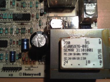

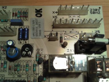

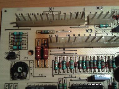

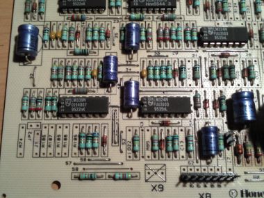

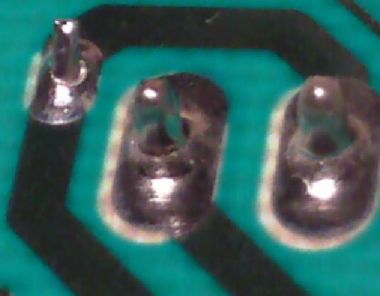

Heb vanavond de print even helemaal uit de cv gehaald.
Ik vond wel een paar slechte solderingen bij aansluiting op print
van stekker X1,die heb ik overgesoldeerd.
Nog even voor de duidelijkheid,de ketel werkt verder goed,alleen loopt ie
geen 6 minuten meer na,hij stopt gelijk met hoofdbrander.
Welk deel van de schakeling zou dit kunnen zijn op de print ?
Hier wat foto`s van de print.
@mobel
Waar zit die druksensor ?
En zou er mischien een schema van deze printplaat zijn ?
Het is een print van honeywell.
Print er weer ingezet,maar hij loopt nog steeds niet 6 minuten na :(

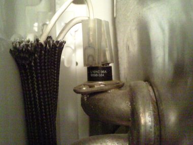

Druksensor doorgemeten gaf 0 ohm.
En als ik de stekker eruit heb ,en de waakvlam brand,dan gaat ie uit als ik
een stekkertje van de druksensor trek,neem aan dat dat goed is ??

Je had de maximaal beveiliging te pakken ;)
en deze ketel heeft geen drukbeveiliging als zodanig, dus daar hoef je ook niet langer naar te zoeken.
Clever
Ah oke,rechtsboven zit ook een sensor en daar staat bij 85 graden,ik nam aan dat dat de maximaal thermostaat was.
Die ik doorgemeten heb was deze.
Ketelchrisje
Je hebt de 85 graden en dat is de regel thermostaat en de 96 graden en dat is de maximaal, deze staat in serie met het thermokoppel en onderbreekt dit circuit als de temperatuur te hoog word en dus de vlammen uitgaan.

Rechtboven, zitten twee thermostaten, de 85graden WW thermostaat en
de 105 (of daar dichtbij) sensor die tussen het thermokoppel geplaatst is.
Die laatste thermostaat heb je op de foto gezet.
