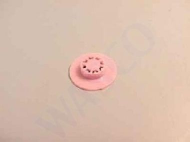

Daar zit dus je probleem.
De overige kranen zijn voorzien van waterbesparende perlators.
En de douche kraan niet.
In princiepe moet je de ketel voorzien van een doorstroom begrenzer.
Deze hoort te zitten voor de water stromings sensor.
Het betreft artikel nummer:
8111235
Omschrijving:
Ferroli hoeveelheidsregel. 6l. 3250064

@ obelix
Je hebt gelijk. Ik heb een gewone kraan aangesloten met hals en zeefje met wat jij zei.
Zodra ik die aansluit heb ik bloedheet water.
Haal ik het zeefje weg...word het weer zoals het probleem begon.
Kan jij me dan uitleggen wat het probleem dan is.
Want hij heeft het eerst altijd gedaan.
Kan het zijn dat die hoeveelheidsregelaar kapot is gegaan.
Kan me niet voorstellen dat het er niet in zit, want het heeft wel gewerkt en goed ook.
Kan je me misschien ook vertellen wat die hoeveelheidsregelaar dan doet?
Want als ik hem opnieuw ga plaatsen word het dan automatisch weer goed geregeld naar die 6 liter / min
Heel erg bedankt!! Ik ben hier echt mee geholpen.
Ik laat het nog wel weten of het gelukt is.
P.s. de kranen lekten niet
Obelix2
Specialist Witgoed
Ja, de hoeveelheids regelaar (dat is een plat schijfje met gaatjes er in en een rubberen bandje er om heen) is defect.
Deze regelt dar er maximaal 6 liter koud water, opgewarmd wordt n de ketel.
Nu stroomt er veel te veel water doorheen.
11 liter dus.
En dat krijgt deze ketel NOOIT warm.
Kan het zijn dat je een andere douche kop er op hebt gezet?
Soms hebben die ook begrenzers er in.
En ook die gaan wel eens kapot.

Nou ik denk dat het zeefje in jou ketel al lang kapot is.
Door het wisselen van de douche kop heb je er een kop op gezet die een bespaarden er in had, maar die heb je er uit gerukt.
Kijk of je hem terug kunt zetten.
Probeer maar eens met je oude kop dan werkt alles weer correct.
Onair
Nou ik heb de nieuwe hoeveelheids regelaar binnen en er ingezet.
Probleem is opgelost heel erg bedankt OBELIX2 voor al je moeite.
