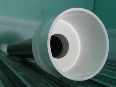

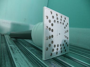

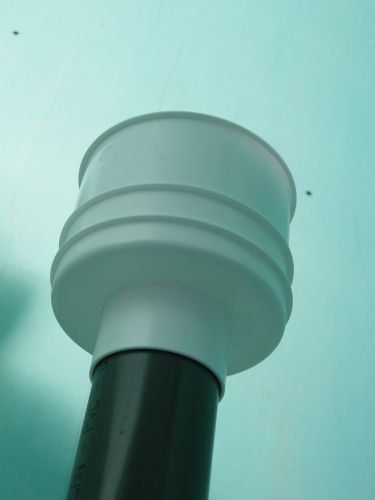

Ik heb een Dyka vloerput voor in de badkamer. Het heeft een deel wat in de beton gestort kan worden, en een deel wat daar in schuift, op hoogte te stellen. De 50mm PVC afvoer schuift er aan de onderkant in. Hoe maak je die aansluiting met PVC waterdicht? Het witte zal niet te lijmen zijn met PVC-lijm lijkt me?
Het witte is gewoon te lijmen maar dan op grijze pvc buis
de bovenzijde zit met rubbering
