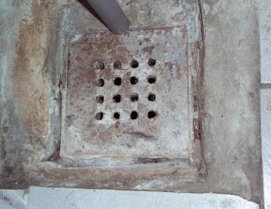

Mijn vraag....Ik heb dit afvoerputje in de bijkeuken...het rooster zit er vast op,althans,ik krijg het er niet af.
Aan de bovenzijde zie je het laatste stukje van de afvoerpijp van de wasmachine...het water verdwijnt dus via dit putje in het riool.
Wat mijn probleem is,is dat ik zo af en toe de lucht ruik uit de afvoer en dat vind ik niet echt prettig,het is niet echt erg en niet voortdurend maar toch.
Ik heb het idee dat het eerst een regenwaterafvoer is geweest en dat putje dus daarop aangesloten is want bovenop het dakje komt de regenpijp uit en het regenwater van het dak van de bijkeuken loopt via de zijkant via een regenpijp de grond in,daar waar nar mijn idee ook het putje op uitkomt.
Is er een manier waarop ik dit op kan lossen en het geheel een beetje netter weg kan werken?

Makkelijk is anders. Als het alleen voor de wasmachine-afvoer is, zou je een rioolpijp in het putje aan kunen brengen en de rest/rand afsmeren met cement. Boven de vloer, op het stuk rioolpijp, een sifon plaatsen.
Dit is een gietijzeren rooster, dat kunt u kapotslaan en de afvoer aansluiten op de afvoer van het putje.
Daarna het gat dichtmaken met cementmortel.

Weten wij net zo min als jij; totdat je het rooster eraf haalt. Gietijzer is sterk spul, misschien eerst de randen met kruipolie inspuiten, laten in werken en dan met een haak aan die gaten sjorren.
Oogbescherming, een dikke moker en hard slaan.
Of een met een haakse slijper diagonaal doorslijpen.

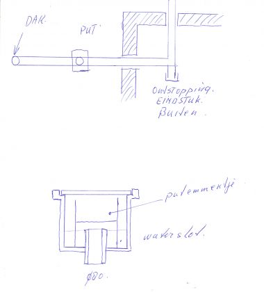

Het putje in de bijkeuken is een schrobputje. Daar hoort een emmertje in voor het opvangen van vaste delen en de onderzijde gungeert als stankafsluiter. Waarschijnlijk zit het emmertje er niet meer in. Je moet jezelf de vraag stellen of je het schrobputje wil behouden. Je kan ook een nieuw emmertje / rooster kopen. de bestaande situatie blijft dan zo.
Een gietijzeren rooster kost € 25. Een rooster van PE € 9,-. Een emmertje € 18,-.
Als lapmiddel kan je het putje bij stank afdekken met een stuk rubber o.i.d. Wel verwijderen voor je de wasmachine gaat gebruiken.
Overigens is de onderaansluiting van het putje m.i. 75 mm
