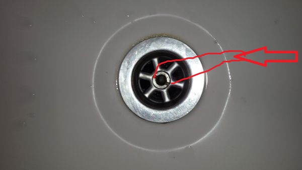

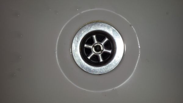

Beste klussen,
Dit is het probleem. Zie hier de afvoer van mijn bad.
Hier is de zilveren oorbel van mijn vrouw in gevallen. Niet magnetisch dus. Al getest bij de overgebleven oorbel.
Normaal zit er nog een afsluiter bovenop die je via de zijkant open en dicht kan doen.
Ik krijg het roostertje niet verwijderd
Ik heb geen Luikje aan de zijkant waar ik er bij kan.
Ik heb wat normaal bij een wasbak een bout is (in het midden) al 100 x rondgedraaid.
Kan ik nog iets anders proberen om het geheel eruit te halen.
Advies zou fijn zijn. Alvast bedankt.
Kan zijn dat de bout dolgedraaid is, dan wordt het een nieuwe plaatsen.
Zit er geen sifon in het meubel waar u bij kunt ?
Normaal blijft die altijd bereikbaar.

Nee ik kan niet bij het sifon. Alles is dicht getegeld.
Maar om iets te vervangen moet ik het toch eerst verwijderen.
Kan wel zijn maar als het niet los wil lijkt me er niet veel keus te zijn.
U zou eerst kunnen proberen met een waterstofzuiger de oorbel weer boven water te krijgen, de oorbel kunt u dan uit de waterstofzuiger vissen.
Draait ie wel door of het je dat niet geprobeerd ?
dus waar de rode lijnen eindigen moet een brede goed passende schroevendraaier in en dan los draaien.
Misschien een volledige overbodige reactie maar het kon toch zo zijn toch?

Kijk uit bij losdraaien, als het wel lukt en de sifon zakt er onderuit, bent u verder van huis.
Grt.
De zeskante moer zit in een kunststof behuizing. Schroefdraad is vastgerot, moer draait rond in behuizing.
Wat ik zou proberen is al het water wat nog in de sifon staat er uit te halen door rolletjes keukenpapier door de gaatjes te steken.
Dan met een dun liefst beetje flexibel voorwerp met aan het eind wat lijm of honing er in te gaan vissen.
En anders met een mechanische vinger:
