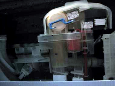

Hallo, onze vaatwasser heeft weer kuren : ze pompt het water niet meer weg. Verstoppingen kon ik niet vinden en uiteindelijk heb ik de pomp uitgebouwd. Nu blijkt dat ze onder spanning wel draait maar niet regelmatig. Eerder stotterend. Dit lijkt me raar: ze zou het op het eerste gezicht ofwel goed moeten doen of helemaal niet. :? Zo ingewikkeld zit zoiets nu toch ook niet in elkaar ?
Is dit bekend ?
Als er niets anders opzit dan vervangen: kun je zo'n pomp via een niet- Siemens verdeler kopen ?

Waarschijnlijk is de pomp goed maar heb je een verstopping in het labyrint linksboven.
Als dit tenminste het model is wat ik denk dat het is.
Het afdekkapje in de kuip welke met een torxschroef vastzit moet wel weer teruggeplaatst worden tijdens het testen anders staat de pomp in het luchtledige te pompen.
Het schroefje wel weer in het goede gaatje schroeven.

Tot daar echter het goede nieuws. Het slechte nieuws is dat na werking van het vaatprogramma het water nog steeds niet wordt weggepompt. Bij opnieuw inschakelen van de machine hoort hij eerst leeg te pompen vooraleer vers water binnenstroomt maar ook dat gebeurt niet.
Als je echter door het rode staafje op te tillen het microswitchje in werking stelt, pompt de afvoerpomp in geen tijd de machine leeg !
(Nieuwe) afvoerpomp werkt dus, en verstoppingen lijken me niet de oorzaak te zijn want het leegpompen duurt maar zo'n 5 seconden.
Kan iemand de volgende vragen beantwoorden ?
Welk onderdeel stelt de afvoerpomp in werking ? Is dat dat rode vlottertje ? Als de RVS kuip helemaal onderstaat zou dat vlottertje voldoende moeten stijgen om de microswitch in te schakelen ? Dat gebeurt dus niet. Ik heb alles schoongemaakt maar het lijkt alsof het vlottertje blijft hangen.
Zie ik dit verkeerd en wordt de afvoerpomp door iets anders gestuurd ?

Ik ben erin geslaagd de kamer van het rode vlottertje open te krijgen en heb de binnenkant goed schoon kunnen maken. Bij inschakelen van apparaat wordt nu wél eerst water weggepompt. Probleem is dus waarschijnlijk opgelost.

De vlotter onderin dient er voor om bij een lekkage de pomp in te schakelen, de vlotter komt dan omhoog en schakelt de switch.
Andersom werkt dat niet als het goed is.
Misschien dat er ergens sluiting in de kabelboom zit bij de overgang van de deur naar de onderkant van de machine, anders zou ik het zo niet weten.

Als de microschakelaar waar blauwe hendeltje onder zit niet goed werkt of ingedrukt blijft, dan begint het progr. niet met afpompen...
Misschien is dit nog een mogelijkheid.

Afvoerpomp werkt puur tijdgestuurd. hij word ruim lang genoeg aangestuurd om voldoende af te pompen.
Als er een nieuwe afvoerpomp inzit die 230 volt krijgt en dus ook ronddraait en niet geblokkeerd zit is dat in orde en moet hij alles afpompen!!!
(dit is allemaal gecontroleerd!?)
pompt hij het water dan niet voldoende af zit er een verstopping in het systeem.
afvoer verstopt of slangen/systeem in machine.
terugslagklepje direct na afvoerpomp er al uitgehad?
de oude wil nog wel eens afknappen en halverwege in de slangen blijven zitten.
