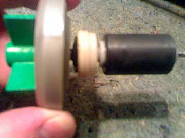

BOSCH SKT5002/02
Helaas werkt mijn vaatwasser nog niet naar behoren. Na 1 vaat stond de bodem vol met water (veel!) en sloot ie zn programma niet af. Aangezien ik net de afvoerpomp los heb gehad, denk ik dat daar iets lekt. Ik heb deze afvoerpomp even uit elkaar gehaald. Het eerste dat me opvalt is dat de rubberen ring niet strak sluit.
foto 1

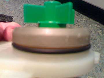

Ten tweede zit er op de binnenkant van de grijze "dop" ribbels die in de ribbels van dat witte dingetje daarachter kunnen vallen. Ik zeg kunnen want er zit speling in en ik kan de grijze ring ook los draaien. Horen deze aan elkaar vast te zitten?
foto 2
Het kan zijn dat de foto's nog volgen, kom dan svp nog eens terug
