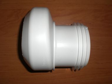

Bedankt voor jullie reacties, helaas zijn ook jullie het niet allemaal met elkaar eens. Wat betrefd die eerste oplossing, met die sprong, daar heb ik eigenlijk veel te kleine ruimte voor.Mijn (hang)pot voert dus aan de achterkant uit en moet dus ong 5cm lager maar wel in dezelfde richting in de muurafvoer uitkomen. Zelf ben ik ook op pad geweest en ben uiteindelijk bij de praxis een zogenaamde 'afvoermanchet' exentrisch tegengekomen die verloopt van 100 naar 110.
Dit manchet loopt gewoon rechtdoor, is niet excentrisch maar ziet er wel ongeveer hetzelfde uit.
Het exentrische verloop zorgt voor ongeveer 5cm verval
Ooit van gehoort, wat denken jullie hiervan

Misschien een misverstand, maar het manchet verloopt van wc uitgang binnenmaat 7.5 cm naar manchet uitgang 9 cm binnenmaat en die zou dan dus in de 11cm buis gaan.
Links is dus de wc uitgang het word er dus alleen maar ruimer op denk ik dan.

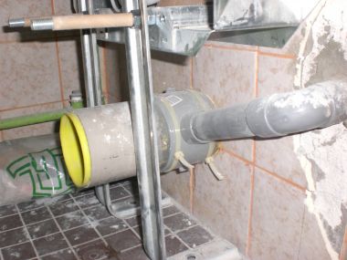

Hierbij dan ook nog even een foto van de bestaande afvoer waar ik al een klemzadel heb geplaatst voor de wastafelafvoer. Er kan daar nog wel een stuk af tot aan het zadel.
Dank weer voor reactie en groet,
Frank
Denk dat je 't wel kan proberen met die closetsok. Gaat 't mis (hopelijk niet natuurlijk) dan kan je er redelijk snel bij om door te steken/spuiten o.i.d.

Het allerbeste zou, volgens Rioolman, zijn om de bestande pijp uit te kappen en op de goede hoogte weer uit de muur te laten komen. Het hangt van de situatie af, of dat kan; maar dan zit je wel 100% safe qua afvoer.
Als ik het goed zie op de foto wordt de bestaande muur waar nu de afvoer in loopt weggestopt achter een nieuwe muur.
Als je nu in de bestaande een gat maakt zodat je bij de leiding kunt, deze doorzagen en op gewenste hoogte brengen.
Is natuurlijk even werk maar je weet dan in ieder geval zeker dat je een goede constuctie hebt.
Zoals nu de foto is aan gegeven dat je evt moet afzagen tot klemzadel en daar in die verloop zok nou dat gaat niet werken, zogauw als jij wastafel gebruikt gaat deze sok lekken
want de afsluiting zit voor bij klemzadel
Achter de die muur is dat een koker waar je evt een stuk uit kan halen zodat je een foto van maakt
Want de standleiding moet veranderd worden zodat je daar die t-stuk voor wastafel in zet en tegelijk dan de afvoer hoger komt

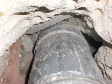

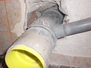

Ok, ben aan het hakken gegaan, en kom het volgende tegen
Daarachter zit de verticale pijp, heet standpijp geloof ik ?
en nu, is het de bedoeling dat er een nieuw T-stuk tussen de standpijp komt op de goede hoogte ? Het zadel heb ik al losgemaakt.

Ja, geen probleem dat prutsen, kost wat meer tijd maar dan heb je ook wat. Maar even een simpele vraag, hoe komen de nieuwe buizen nu te zitten? Tot hoe ver breek ik hem af en bouw ik weer op ?
