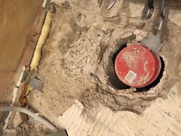

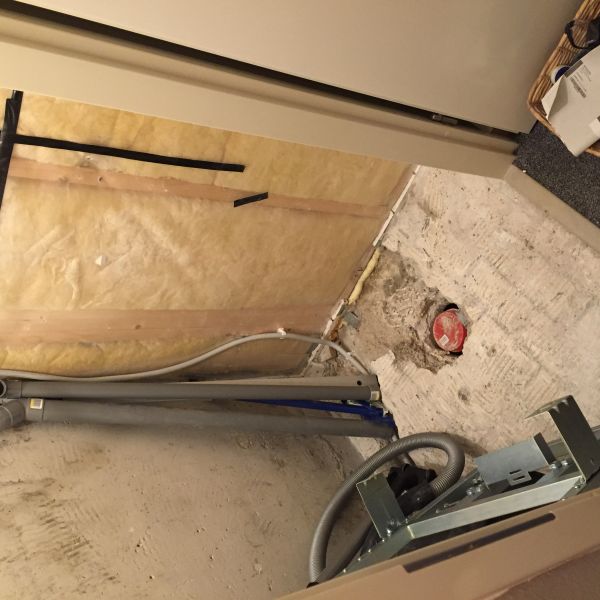

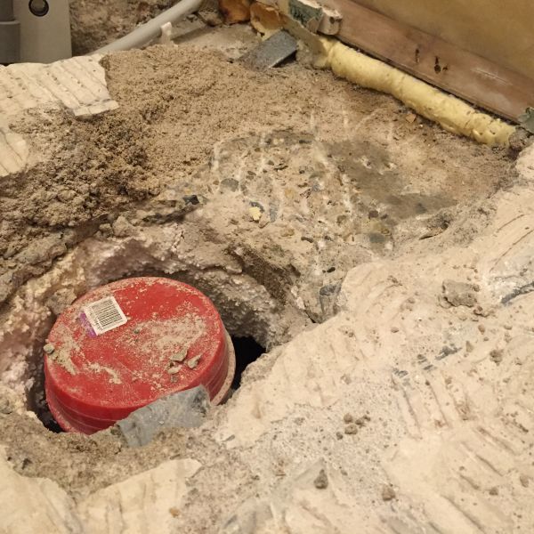

Beste Sjaak (en anderen),
Ik had de boel eigenlijk al opgeruimd en volgestoud met gereedschap voor de jaarwisseling, maar toch maar even wat aan de kant geschoven voor de foto's.
Zoals is te zien heb ik de topvloer weggehakt en in de daaronder gevonden (veel hardere) betonlaag een klein beetje weggehakt. Voor de springbocht heb ik zo voldoende ruimte en mijn intentie was om zo min mogelijk van het beton weg te hakken. Ik heb ook geen idee wanneer ik in de buurt van de bewapening kom als ik hier verder in ga hakken. Ik woon in een rijtjeswoning uit 1997.

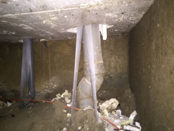

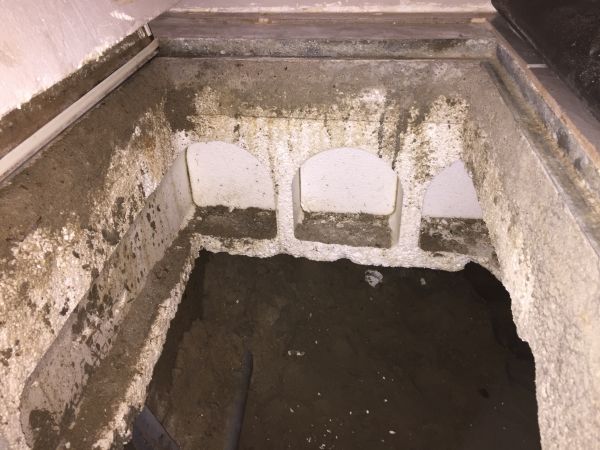

Rola
Kan je foto maken van de onderkant van de vloer?
Liefst op de plek waar de buis omhoog komt, dan is te beoordelen of de afvoer naar achteren kan.
Het lijkt een rib cassette vloer vanaf boven gezien.
Janssen83
Ook dat is te regelen.
Foto van de pijp en even een foto van de vloer gemaakt bij het toegangsluik.
Rola
Kanaalplaat dus :mrgreen:
Richting funderingsbalk opschuiven, naar rechts dus, is constructief mogelijk, de sparing schuift dan evenwijdig aan de overspanningsrichting. Mbv een diamantboor (laten) boren geeft het beste resutaat.
Kanaalplaten zijn hard.....
Janssen83
Dat ze hard zijn was mij inderdaad opgevallen. Kan ik daar ook gewoon met mijn hammerboor een groter gat in maken? Tast ik dan niet de constructie aan? Het geeft niet dat ik daar wat langer mee bezig ben, ik heb de tijd :)
Kom ik daar nog bewapening in tegen?
Rola
Het nadeel van een hamerboor is dat er dan aan de onderkant grote stukken afklappen, of je moet van 2 kanten boren.
Wapening bestaat uit voorspan draden/strengen en ligt onder en net naast de dammen. Dwarswapening zit er niet in.

Die kanaalplaat vloeren ken ik zelf niet maar als er in het gedeelte waar je uit de vloer moet komen, geen voorspanwapening zit, gewoon de boorhamer er in en breken die handel.
je kunt van boven af werken maar zo te zien heb je in de kruipruimte ook genoeg ruimte. Situatie leent zich dus goed om de afvoer onder de vloer om te leggen met 45 graden en/of 30 graden bochten. Wel iets meer werk dan sprongbocht maar dan heb je het ook goed. Succes.
Henk253
Gewoon 2 bochten 45 graden verdiept plaatsen de mof komt mininmaal 7 cm boven de vloer uit. eventueel kan je een sok boven uit laten steken.
de achter zijde van het beton wat weg kappen zodat de bocht qua leiding weg is gewerkt.
pijp onder de vloer wat in korten.
Wel bochten met manchet verbinding gebruiken.
