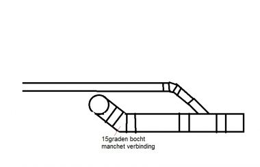

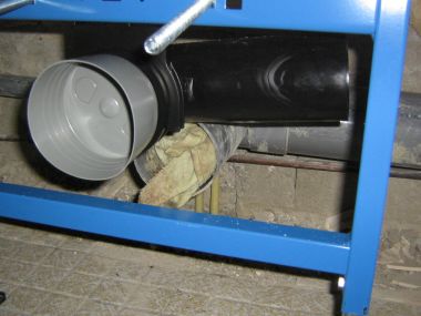

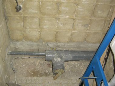

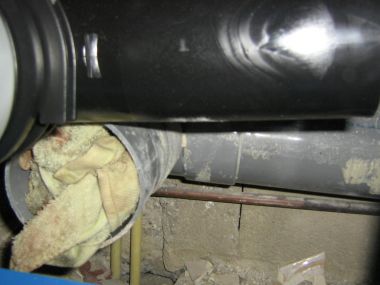

Graag wilde ik een Grohe inbouwreservoir aansluiten op bestaande afvoer aansluiting. Hoe kan ik dit het beste doen? De bestaande afvoer verleggen naar beneden is geen optie. Alvast bedankt voor jullie tijd.
Henk253
Waar loopt die 40mm leiding naar toe?
Henk253
die 40 mm leiding hoger op brengen en met een 15 graden bocht leiding aan sluiten en een nieuwe t-stuk plaatsen zie tekening
Gektuup
De 40mm leiding is van het wasbakje en kan eventueel wel wat anders gemaakt worden. Ps dankje voor de snelle reactie, kan in ieder geval al verder met deze tekening.
