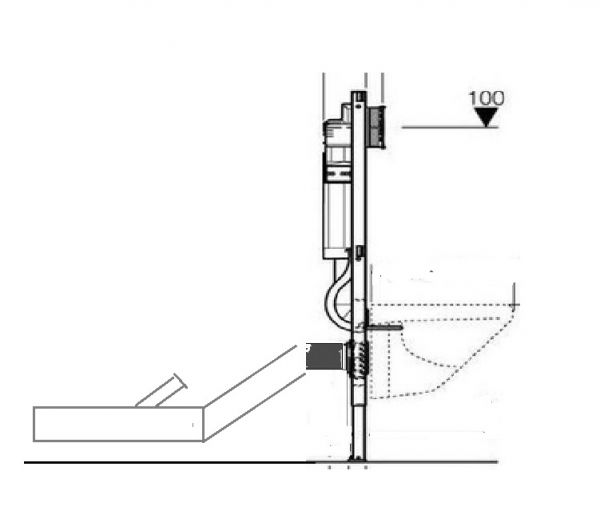

Hallo beste vakmensen,
Ik zit met een probleem althans voor mijn een probleem misschien weten jullie er wel raad mee.
Ik wil graag een zwevend toilet plaatsen in mijn badkamer.
De situatie is zo, het zwevend toilet wil ik plaatsen waar nu de afvoer uit de muur komt de afvoer is 9 cm hart van de vloer mijn toilet is 20 cm van de vloer en ik heb een was bak die ook nog aangesloten moer worden. (zie tekening) ik dacht zelf vanaf het toilet haaks naar links, t stuk voor de wasbak, haaks naar beneden en dan weer haaks naar de bestaande afvoer. Zou dit kunnen 2 x 90 graden achter elkaar?
Hoe ga ik dat anders doen, wie kan me helpen??
Met vriendelijke groet André

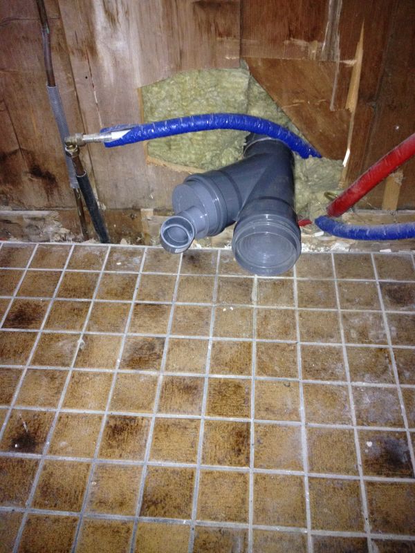

    Plaats eens een foto van je situatie nu
    Kan je bij je standleiding of onder de vloer komen
    Fiets
    de y stukken zitten los en zijn tijdelijk op de boel af te sluiten (stank)
    er komt een afvoerpijp uit de muur recht tegen over waar de nieuwe wc komt te hangen.

    Je moet de leiding direct op hoogte brengen achter die wand en daar plaats je ook een aan sluiting voor je wastafel op.
    De manier op je tekening werkt niet zo kort op elkander krijg je verstoppingen.

    Hoi Henk,
    ik had al een vermoeden dat deze constructie problemen zou geven vandaar mijn vraag,
    een 90gr op de hoofdpijp en daar dan het zwarte verloopstuk van het frame op aansluiten.
    maar dan nog de wastafel hoe ga ik dat doen??

    Je kunt met een rechte aansluit pijp
    recht achteruit en dan naar de leiding aan sluiten

    Ik ga morgen even kijken maar volgens mijn heb ik geen ruimte om naar achter te werken
    er zit een bocht achter de wand waar ik niet bij kan
    is een t stuk korter dan een y stuk, dan kan ik proberen om t stuk te plaatsen en dan een bocht 90 gr voor het passtuk

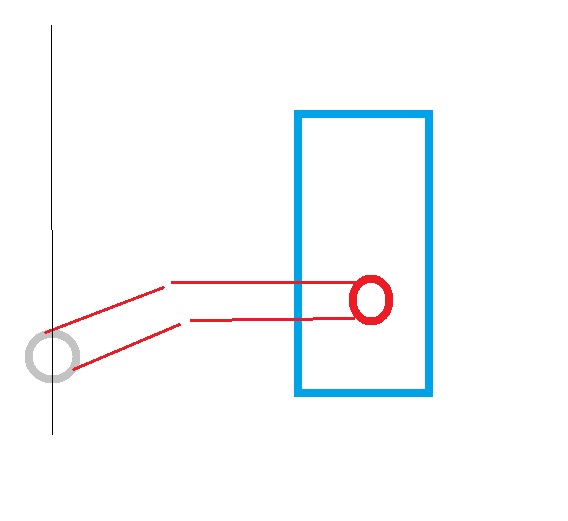

    Met passtuk bedoel ik de zwarte bocht van het toilet frame.
    de afvoer loopt aan de andere kant van de wand over de vloer en is weg getimmerd in de hoek dak/vloer
    ik ga morgen even meten hoe diep de bocht in de wand zit.
    ik begrijp dat daar de oplossing vandaan moet komen.
    Fiets
    De maat van begin afvoer tot hart zwarte passtuk is 21 cm

    Ik zou graag even een foto willen zodat ik beter kan in schatten.
    Henk253
    Je kunt er ook voor kiezen om het inbouwreservoir over zij te plaatsen en dan in die leiding een aansluiting te maken wastafel.
