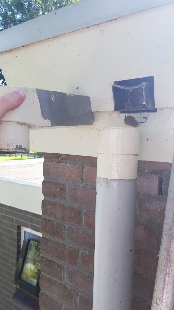

de afvoerbuis is beschadigt en probeer een nieuwe buis te plaatsen. Alleen de afvoer zit vast. Iemand enig idee hoe dat kan?

Plaats eens een foto, en wat meer info!

Wat zit er vast? De stadsuitloop heb je in je handen dus de staande buis kan je als het goed is optillen uit de buis in de grond. Dus rond draaien en dan omhoog schuiven/tillen.

Ja en aan de andere kant zit deze helemaal vast( De stadsuitloop

Nog even wat is de andere kant. Een tweede andere afvoer van je dak. Of de andere kant van de buis.
Van wat op de foto te zien is kan je niet meer dingen loshalen. Aan de andere kant van de opstand zit de zijuitloop, deze is ingewerkt in de bitumen. Dan wordt het slopen.

Ik ga er van uit dat tegen de muur een beugel zit.
Draai die los en zaag een stuk lager de buis door en in die buis plaats je een verlengde sok.
Nu zaag je van dat stuk wat naar boven gaat een stukje af, zodat je pijp in de verlengde sok schuift, en je plaats stadsuitloop en schuift de buis weer naar boven, en draai je de beugel weer vast
