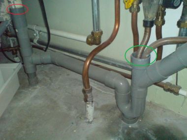

Ik heb mijn wasmachine verplaats van badkamer naar zolder.
op zolder zat al een afvoer pijpje wat over was (40mm) die heb ik gebruikt
maar die loopt voordat hij de grond ingaat naar 32mm.
mijn probleem tijdens het wassen;
Er komt bij de groene cirkel water uit.
bij de rooie cirkel zit een zwanenhals met een pijp erop naar boven van 0.60m
hoe los ik op dat er geen water meer uit het pijpje komt met groene cirkel??
Of de 32 kan het water niet aan,of er is een beginnende verstopping in de 32 stuk.
En de afvoer van de ketel opnieuw aansluiten met een 45 graden teestuk .
Op de plaats van het oude teestuk dus.
Waarschijnlijk is de 32mm aangelegd voor lekwater/condenswater van de ketel. Dan is het nl ruim voldoende omdat dit druppelsgewijs gaat.
Zoals al eerder aangegeven zal de situatie nooit ideaal zijn, echter het is op te lossen dmv een keerklep van 40mm. Deze plaatsen in het liggende gedeelte van 40mm. Het water kan er nu niet meer uit komen.
Succes.
Er is maar een goede oplossing en dat is de leiding vervangen en minimaal 40 mm maken, een keerklep werkt op zich wel goed maar wanneer er een kleine vernauwing of verstopping optreedt komt het water uit de bovenkant van de pijp die rechtuit doorloopt vanaf de 32 mm.
