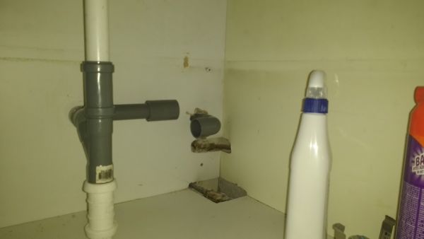

Hallo allemaal, sinds ik een eigen huis heb merk ik dat ik steeds vaker op dit form kom wat me al vaak heeft geholpen.
Nu heb ik weer een vraag waarop ik het antwoord niet vind. (behalve dat het niet ideeal is)
Dus dan maar gelijk mijn eerste vraag hier: Ik heb de wasmachine op de zolder geplaatst, daar was alleen nog geen afvoer. Wel water voor de ketel, maar de afvoer was geregeld met een pompachtig apparaat en een flexibele slang daaraanvast.
Dus aan de gang gegaan om de afvoer door het huis te leiden (en dat is nogal een route....) om uiteindelijk een verdieping lager uit te komen in de badkamer (zelfde route als die slang). Dat is allemaal gelukt (met 40mm pvc) maar nu het einde...
Dit alles zat aangesloten op de afvoer van de wastafel, alleen is dat met 32mm buis. Ook de afvoer die in de vloer verdwijnt is 32, dus ik ben bang dat ik niet om een overgang van 40--> 32 heen kan.
Nu is mijn vraag, waar kan ik die het beste maken?
Het horizontale stuk lijkt me sowieso niet handig, en aangezien ik toch nog een stuk moet zakken de overgang maken onder (een nieuw, 40mm) y stuk?
Of juist een stukje eerder, aan de andere kant van de muur waar de buis naar beneden komt, omdat daar nog genoeg kracht is om verstoppingen weg te spoelen (of juist teveel?)
Bij de wasmachine zelf, boven dus, zit overigens een sifon met een stuk pijp van ca 80 cm
Die overgang die nu op het horizontale stuk zit zit niet vast, is puur voor de sier & test :-)
Ik hoop dat ik zo duidelijk genoeg ben, zo niet hoor ik het graag!
