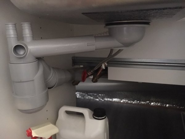

Plaats eens een foto hoe het onder de spoelbak is aan gesloten.
Jagraaf
  • #25
Hier de foto's van de aansluiting van de spoelbak...
Deze komt inderdaad uit op de afvoerbuis van de wasmachine.
Deze levert verder geen problemen op met de waterafvoer.
Henk253
  • #26
Als ik zo de leiding volg loopt deze dood op de wasmachine afvoer dus daar moet verder een andere aan sluiting zijn.
ook zit er een specie dop(rood dop) in een t-stuk gevaar kan er zo uit schieten.
op de sifon zitten 2 aan sluitingen waar een vaatwasser slang op kan, dus ook een wasmachine slang.
Dan kan je een lijm dop op je de wasmachine sifon zetten.

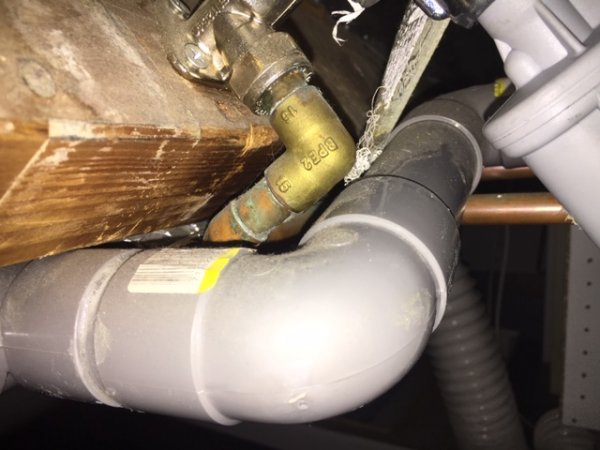

De bocht die je ziet op de laatste foto, is de bocht die je op foto 2 ook ziet (onder die kraan)
De rode dop zou ik idd moeten vervangen voor een gelijmd exemplaar.
De wasmachineslang aansluiten op de afvoer van de wasbak, durf ik niet echt aan.
Ik denk dat ik, zoals eerder gezegd, een extra afvoer ga leggen van 40 of 50 mm vanaf de witte bocht (foto) 5 naar de verticale hoofdafvoer.
Deze loopt nu nog via het witte Y-stuk naar de 32 mm buis.
Dat zou toch moeten werken...toch?
Henk253
  • #28
Ja beste is de gehele afvoer te verzwaren en minder bochten te plaatsen, nu te veel weerstand.
de foto onder de kraan is gezichts-bedrog mond uit op een liggende haakse t-stuk die onder de balk door loopt overzij.
Jagraaf
  • #29
Klopt, maar dat T-stuk zit op de afvoerbuis van de wasmachine...

Klus geklaard:
Ik heb de buis van 32mm vervangen voor een van 50 mm.
De oude buis was helemaal aangekoekt en had nog maar een doorgang van ongeveer 1 cm.
Alles werkt nu weer.
Tx all....
