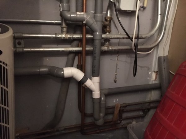

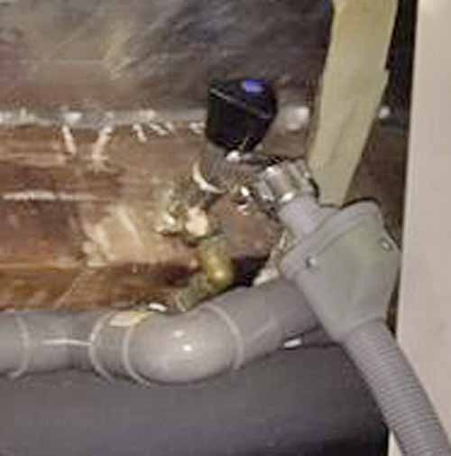

Hoi,
Ik heb de afvoer goed doorgeblazen en bij foto 1 loopt het water netjes uit de chifon. Getest met de spoelbak die er ook nog tussen zit.

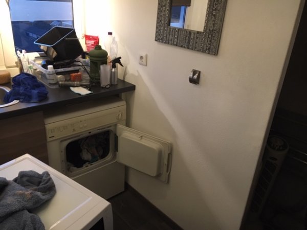

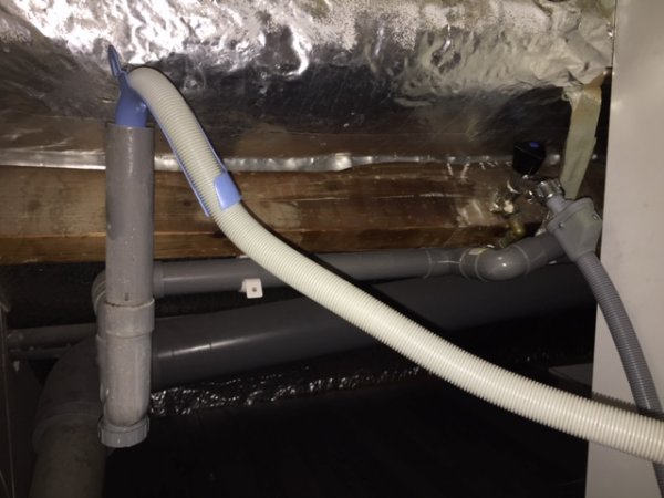

Vanaf foto 2 gaat er een buis van rond 40 mm met een lengte van ongeveer 4 meter naar het deel op foto 1. Hij neemt daarbij een hoek van 90 graden. Van daaruit gaat de buis over naar 32 mm met een lengte van een meter of 3 naar de verticale hoofdafvoer.
De buis vanaf het witte Y-stuk op foto 1 is de afvoer van de verwarmingsketel. Kan die chifon er tussenuit of niet?
De wasmachine is aangesloten op het chifon van de tweede foto.
Dat is dus het begin van de afvoer. Kan ik de chifon van foto 1 (verwarmingsketel) dus zonder probleem verwijderen?

Nee, de sifon bij de ketel laat je zitten. De eerste sifon van de wasmachine kan je weghalen.
Maar beter maak je alles 40 of nog beter 50mm.

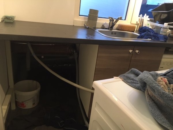

En wat zit daar onder de wasmachinekraan voor aansluiting?
Zoals hiervoor al genoemd is het allemaal erg krap en zit er een sifon teveel tussen.
Je zou toch even kunnen ckecken of het sifon op foto 1 niet verstopt zit. Wasmiddel + ketelafvoer kan een leuke koek in het sifon veroorzaken.
Deze dop moet je daarvoor losdraaien:
Zet er wel een bak onder voor je dat doet. En ketel uit- of laag zetten, wasmachine eveneens uit.
Op zo'n manier.

Op foto 2 is te zien dat de pijp over een stuk als verlengde sifon functioneert, er moet teveel water weggedrukt worden en dat lukt niet zo snel.
Een moderne wasmachinepomp heeft meer capaciteit dan die van oudere machines.
Zie ik het goed dat de afvoerslang onder de (verdiepings) vloer aangesloten is op de afvoer?
Hoe dan ook, het stukje omhoog bij de sifon is veel te laag en het stukje pijp naar rechts loopt omhoog.
Ik vind het eerlijk gezegd nogal een zooitje dat vraagt om nieuwe grotere buizen met aanleg volgens de richtlijnen, anders komt het niet goed.

Onder de kraan zit de afvoer van de spoelbak die ook op deze afvoerleiding uitkomt.
Als ik de chifon van de wasmachine weghaal, kan ik de afvoerslang nergens meer in kwijt...toch?

Dat stukje pijp naar rechts is de afvoer van de spoelbak.
Bedoel je met "het stukje omhoog bij de sifon is veel te laag" de buis waar de wasmachineslang in moet?
Dat kan wegens ruimtegebrek helaas niet anders (denk ik)

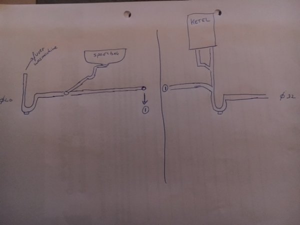

Ik zal voor de duidelijkheid nog wat foto's plaatsen...
Op de tekening maakt de buis bij "nr.1" een haakse bocht en gaat dan naar de ketel. De buis van 32mm komt uiteindelijk uit op de verticale afvoer...

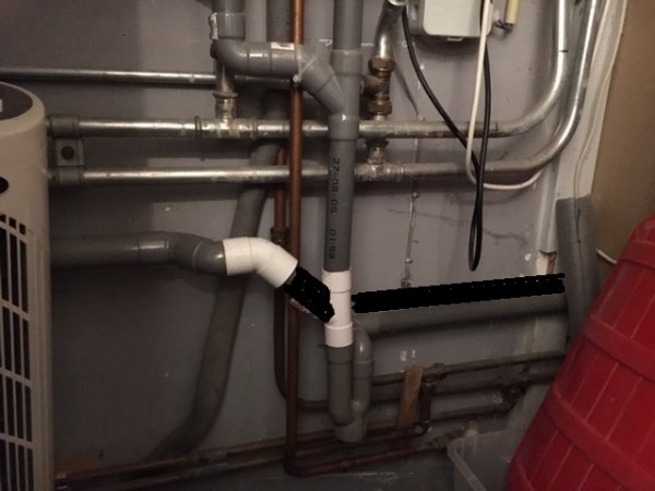

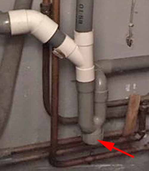

Is het een optie om de leiding die van de wasmachine afkomt, los te koppelen van het witte y-stuk dat van de ketel komt(foto 1)
En dan een extra horizontale buis van 50 mm boven die van 32 mm te plaatsen, waar ik de afvoerleiding van de wasmachine op aansluit. (zoals op foto 5)
Dat is een stuk beter.
Als het kan moet je dat haakse T stuk van de spoelbak ook vervangen door een 45 graden T stuk in de stroomrichting van de leiding.
