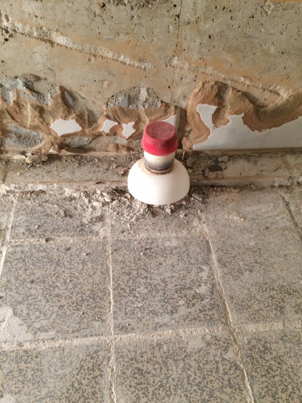

Beste Klussers,
Wij zijn bezig met de badkamer en hebben een wastafel verwijderd. De wastafel komt niet meer terug op deze plek. Waterleidingen hebben we al succesvol verwijderd en afgedopt. Nu de afvoer nog.
Zie foto. Over de oude vloer komt een nieuwe tegelvloer. Er wordt eerst geegaliseerd en daarbovenop dus nieuwe tegels. Is het mogelijk om de oude afvoer onder de nieuwe tegelvloer weg te werken zonder breekwerk? Zoja wat heb ik daarvoor nodig?
Je zult een lijm kapje op de afvoer moeten lijmen.
Anders heb je kans dat het water daar straks omhoog komt.
Waarschijnlijk zul je toch een stukje moeten hakken, of als je geluk hebt zit de afvoer diep genoeg.
De witte afvoer buis zal met een verloop rubber in een grotere afvoer zitten.
Haal dat stukje buis er eens uit en meet binnen zijde en van buis eens op?
Excuses voor mijn late reactie. Ik heb er een afsluitkapje
ingelijmd en het afgedekt met snelcement. Er kan nu overheen getegeld worden. Het pijpje moest ik er met wat kracht uittrekken. Bedankt voor de adviezen.
