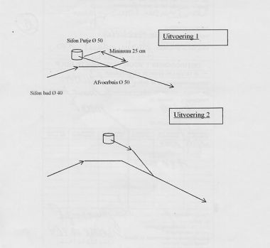

Ik wil mijn afvoer verplaatsen, omdat ik ander bad heb gekocht. Nu wil ik op de oude plek een afvoerputje hebben. Loop ik dan niet het risico dat als ik het bad laat leeglopen dat het water bij het afvoerputje weer omhoog komt? En hoe kan ik dat voorkomen? de tekeningen zijn plattegronden. Het lijkt mij dat tekening 1 sowieso beter is?

Je moet ook een putje met sifon nemen en dan uitzoeken of je met de afschot nog goed op de bestaande leiding uitkomt.
Het beste is de 2 leidingen op de standpijp aan te sluiten.
Is dat niet mogelijk dan de badafvoer zover mogelijk van het doucheputje aansluiten op de afvoer.
Xr8
Als de buis 40 mm is dan loop je het risico dat deze het niet kan verwerken als je de stop uit het bad trekt. Het water zal dan uit de put omhoog komen. Een sifon in de put zal dit niet voorkomen.
De oplossing van Jan zal goed gaan werken.

De tekeningen zijn platgronden. Belangrijk is:
1.liggen de afvoerleidingen buiten ondergronds of zijn het binnenleidingen.
2.welke zijn de diameters van de buizen.
3.hoeveel bedraagt de helling.
Allemaal zaken die invloed hebben voor een goede afvoer.
Tekening 1 is absolut een betere uitvoering dan tekeing 2.

De wijze van aanleg volgens tekening 1 geeft het risico op leegtrekken van de sifoon van het afvoerputje bij het leeglopen van het bad. De aanleg volgens tekening 2 kan bij het leeglopen van het bad tot gevolg hebben dat het water via het afvoerputje naar buiten komt.
Het beste is afvoerput en bad afzonderlijk op standpijp aan te sluiten, zoals Jan al aangeeft. Mocht dit niet mogelijk zijn, dan vanaf T-stuk badafvoer met een zo groot mogelijke diameter (110mm?) naar de standpijp. Eventueel voor badafvoer stroom T stuk gebruiken van rond 110 met gebruik van inschuifverlopen voor het aansluiten van bad en afvoerput. Hierbij afvoer bad groter houden dan afvoer van putje.

Er is nu een aansluiting voor een bad maar die moet verplaatst worden. Mijn idee was om dan meteen een putje te maken. Klotst er water over het bad dan kan je met een wisser dat gemakkelijk naar het putje trekken/duwen. Dus op standleidingen aansluiten is geen optie (zou betekenen sleuven maken niet alleen in de badkamer maar ook in de overloop en in de vloeren lopen overal al leidingen.
JanR
Vanaf een afvoer Ø 50, kan u al een sifonputje plaatsen. Zie de twee mogelijkheden in onderstaande isometrische projectie tekening.
