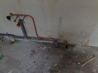

Voor het plaatsen van een nieuwe keuken is door een klusbedrijf
de afvoer en waterleiding verlegt. Dat is "bovengronds" gebeurd, zoals
te zien op de foto.
Nu zegt het keukenbedrijf dat het beter is om de afvoer en de leiding in de kruipruimte te verlengen, zodat deze precies op de plaats waar de afvoer verticaal in de muur is gefreesd uit de vloer komt.
De aannemer die de boel verlegt heeft, zegt dat het niets uitmaakt.
Wie moet ik nu geloven, en wat is gebruikelijk in dit soort situaties?

Zie ik dat goed heb je koud en warm water uit 1 leiding? :mrgreen:
Close in boiler zeker. :wink:
Beter is om zo min mogelijk bochten te hebben en niet een T stuk gebruiken maar een Y stuk in de afvoerende richting.
Het zal waarschijnlijk niet volgens de richtlijnen zijn maar dat hoeft niet altijd een probleem te geven.
Buiten dat is het niet de meest deftige aanleg om mijn oordeel te ventileren.
Als je het niet eens bent zal je dat toch met het klusbedrijf moeten bespreken.

Waarom heeft die y-stuk wat uit de vloer komt een dopje er in wat word daar op aan gesloten?
Escobar
Daar wordt niets op aangesloten. Dat Y-stuk is nog van de oude keuken en daarvan liepen twee afvoerbuizen recht omhoog voor de spoelbakken.

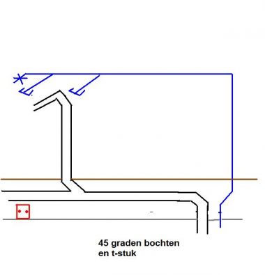

Als je de t-stuk verwijderd en hier 2 bochten 45 graden neer zet kan je afvoer laag plaatsen zodat je ook een y-stuk kan plaatsen voor je keuken
Water leiding neemt maar 2 cm op dus dat is nu wat strakker getekend dan al die bochten
Sewerboy
Als u de situatie zo laat als hij nu is, het rode speciedopje in het y-stuk vervangen voor een stukje buis met lijmdop. Bij een verstopping in leiding onder vloer plopt dit dopje eruit en krijg je zo'n smeerbende onder je keukenblok.
